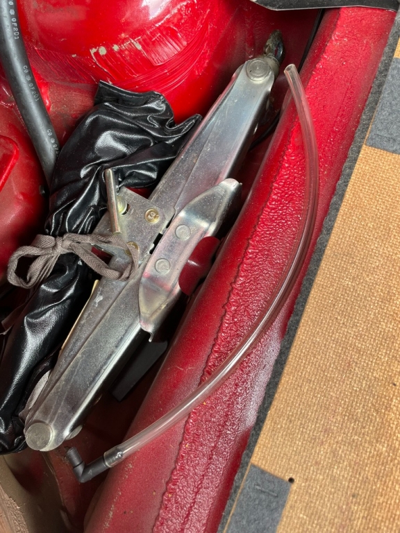

Sur le côté gauche du coffre.....

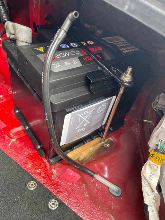

Sur le côté droit du coffre....
Savez-vous à quoi ils servent ?

A l'époque, c'était sur la batterie je crois

C'est pour les gaz de batterie . Rien à voir avec l 'évacuation de l eau . Tu as d'ailleurs un petit trou sur le côté de ta batterie prévu pour

Oui, tu a les trous ici à raccorder. C'est pour évacuer les gaz, car officiellement, elle est dans l'habitacle de la voiture.

Et pour l'autre tuyau ?

Tu dois avoir un autre trou à l'opposé sur la batterie. Les deux tuyaux se raccordent sur un Y vers l'évacuation extérieure :bien:
Bon après, c'est pas indispensable non plus, sur la quasi totalité des véhicules, il n'y a pas ces tuyaux puisque la batterie est hors de l’habitacle. On estime alors que le dégazage s’effectue "dehors" puisque dans la baie moteur. Ces tuyaux de dégazage sont recommandés dans le cas d'une batterie placée dans l'habitacle (ex : Picasso de 1re génération) où ces gaz peuvent être nocifs pour les passagers s'ils restent confinés à l'intérieur :aie:
Sur la NA, c'est dans le coffre, pas vraiment dans l'habitacle, mais un peu quand même :tantpis: Est-ce vraiment plus dangereux que dans une 208 où la batterie est dans la baie moteur mais au dessus des mollets ? :?

Je vais me contenter de raccorder le tuyau dans le premier trou de la batterie ;)
