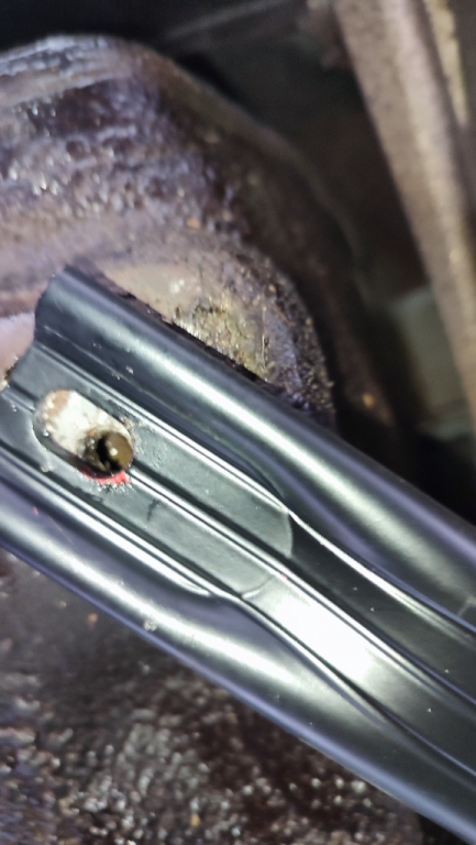

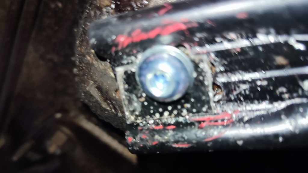

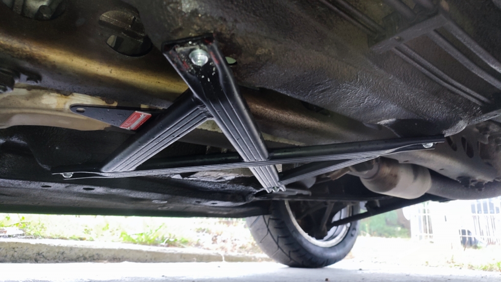

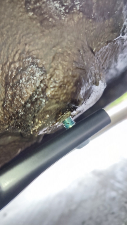

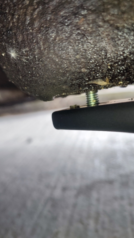

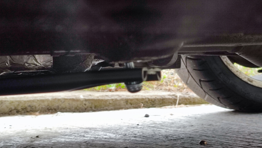

J'ai acheté la croix X centrale pour la NC en alu.
Par envie puis je fais de la piste..
Y'a un trou qui tombait pas en face du filetage... J'ai dû charcuter la pièce et pas un peu.
J'attends de voir ce qu'ils vont me dire
J'ai testé auto sur chandelle et également les 4 roues au sol.

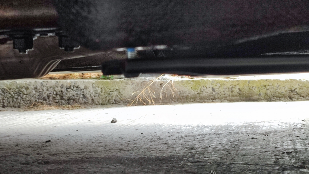

As-tu mesuré les dimensions des entraxes ? Pour savoir si c'est la croix qui est mal fabriquée ou les entraxes de ta Mimix qui sont décalés ? (soit dès l'origine par une mauvaise fabrication, soit parce que le châssis a travaillé).
Message Publié : Mer 2 Oct 2024, 22:46
Message(s) : 2825
Non mais c'est une bonne remarque (du genre de celle que j'attendais de ILM :D)
Je regarde prochaine fois que je passe sous l'auto
Vu la météo faudra attendre quelques mois :D
