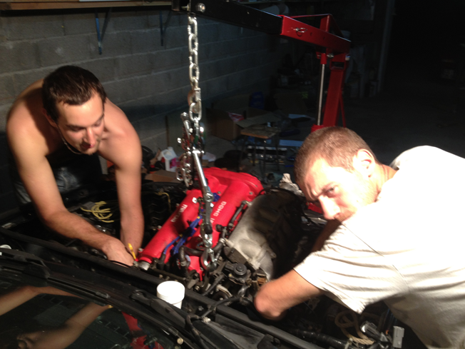

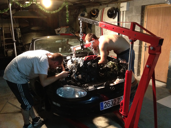

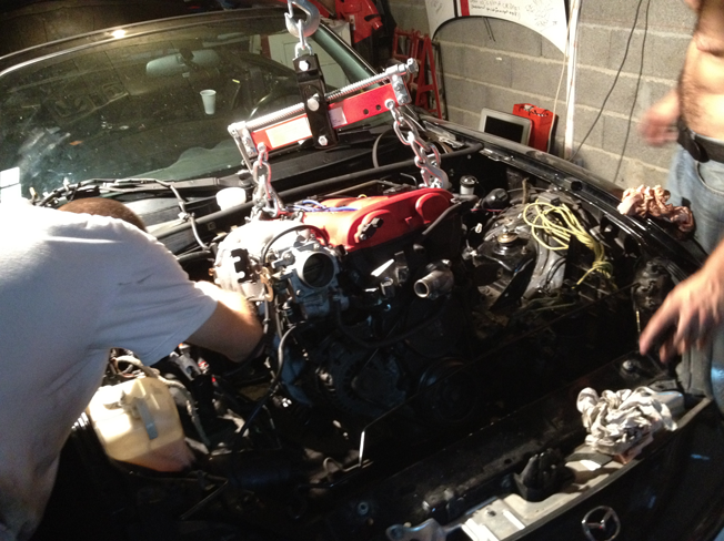

Si tu regardes nos topics de session Méca tu verra l'été dernier on a sorti celui de LeT1Tan de sa NB.. Tu verra les photos avec la flèche correspondante et il faut effectivement être deux pour orienter et contrebalancer le poids et empattement de l'ensemble.
Je dois avoir 2 m 20 en hauteur et c'est pas de trop...
On a pas enlever le PC ..
Voila le Topic : viewtopic.php?f=41&t=14156
Photos : viewtopic.php?f=41&t=14156&start=90 suite viewtopic.php?f=41&t=14156&start=105

Merci pour les photos :hello:
Ça me permet de voir comment ce comporte le moteur ;)
Par contre moi j'ai pas acheté d'équilibreuse de charge,donc je gagne un peu de hauteur,de plus je peux raccourcir la chaine en bout de flèche.
