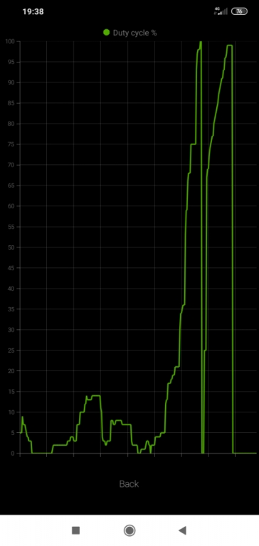

petit update de la compatibilité E85 et MX5 NC FL 160.
Bon comme évoqué plus haut p71 on est vraiment limite.
Avec un taux d'ethanol dans le réservoir de 69%.
Je monte à 100 de duty cycle injecteur en 2eme et 98% en 3eme.
205 GTi 115 volée :x
Plus que le duty cycle ce qui serais intéressant c'est de voir le s AFR commander versus les AFR mesuré
Après c'est la ou en gestion on peut tricher :) Comme sur le nombre de squirt par cycle. ^^

Je ne crois pas que l'AFR soit visible de base sur une NC en ELM :sic:
Et corrigez moi si jem e trompe mais avec une sonde lambda bande étroite la lecture de l'AFR n'est pas très précise.
Et corrigez moi si je me trompe mais avec une sonde lambda bande étroite la lecture de l'AFR n'est pas très précise.
Correct! bande étroite tu dira rien de plus que riche et pauvre en comparaison au statio 14.7
mais c'est pas une large bande sur NC ?
Mystère et boule de gomme.
Je me trompe peut être mais en 2005 (année de sortie de la NC)) il n'y avait pas encore beaucoup de sonde large bande.
Elles sont surtout apparues pour les besoin de dépollution en norme Euro5.
Je ne sais pas comment le vérifier précisément
