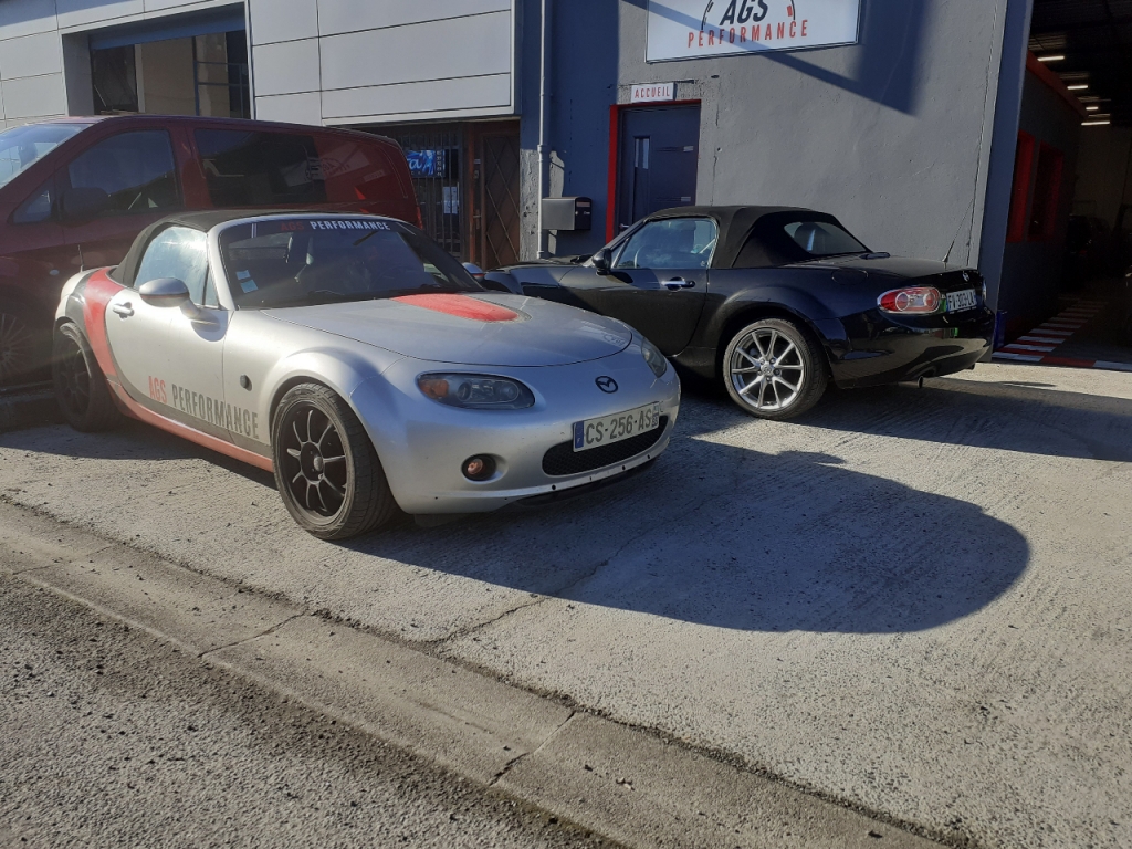

bonjour , de retour du garagiste , je reste mitigé et encore plus indecis maintenant ( accueil très sympathique par contre et dispo pour les conseils :bien: )
le gars m'a dit que sur ce petit moteur atmo , il deconseille la reprog car ça se deregle facilement , demarrage a froid parfois " compliqué" etc . il preconise plutot un boitier , cout total installé :800€
je ne sais pas trop quoi faire ( deja aller comparer avec un autre pro c'est sur ) . ensuite par chez nous il y a 15j le e85 etait affiché a 75cts , aujourd'hui on frole les 90cts ..........jusqu'ou ça va monter ça aussi .
en 18 mois , j'ai parcouru 11 000 km avec la mx5 , si je l'equipe j'en ferai forcement un peu + mais bon , pas 20 000 en un an . donc je ne sais pas si l'investissement vaut la chandelle ..........
pourtant ça partait bien ,en arrivant je me suis garé a coté de la voiture du boss ;)
