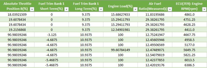

Effectivement comme on a pas d'info sur les injecteurs on pourra pas savoir la marge restante, j'ai simplifié le nombre d'infos :
Les AFR sont bons, stable entre 12,5 et 12,4 en charge et jusqu'au bout de la plage, le moteur fonctionne bien !
Les LTFT sont à 10% peut être un peut haut pour rouler au SP ? Mais les STFT sont souvent négatif, le calculateur doit être entrain de réajuster les LTFT.

Ok, je viens de supprimer les trucs inutiles sur Torque mais je n'ai rien vu concernant les injecteurs.
Demain je vais faire une sortie plus longue et plus dynamique, cela me donnera une base de comparaison une fois la reprog effectuée dans 3 semaines.
