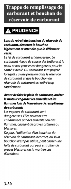

D'ailleurs le manuel de la MX l'indique (sur ND en tout cas) :
Lors du retrait du bouchon du réservoir de carburant, desserrer le bouchon légèrement et attendre que le sifflement cesse:
赤ちゃん - AKACHAN - ND ST-184 Exclusive Line 2023 Red Soul Crystal Image
ND ST-160 Revolution 2018 Ceramic Image

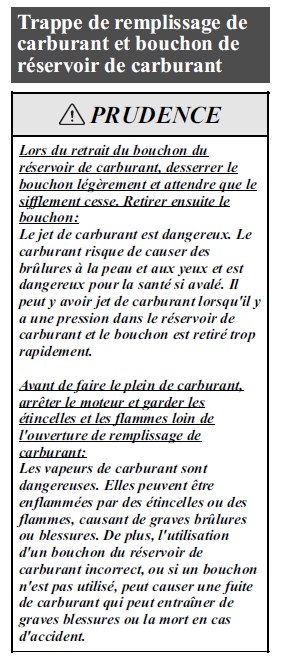

Je viens juste de voir le sujet et c'est strictement identique sur les NC comme l'a démontré "cereeee" pour les ND par une capture du livret de la ND.
Cette information est visible dans la rubrique "Portières et serrure" entre les sujets "Lève-vitre électrique" et "Capot" du livre du propriétaire de la NC
Déf. de la Mimix:
