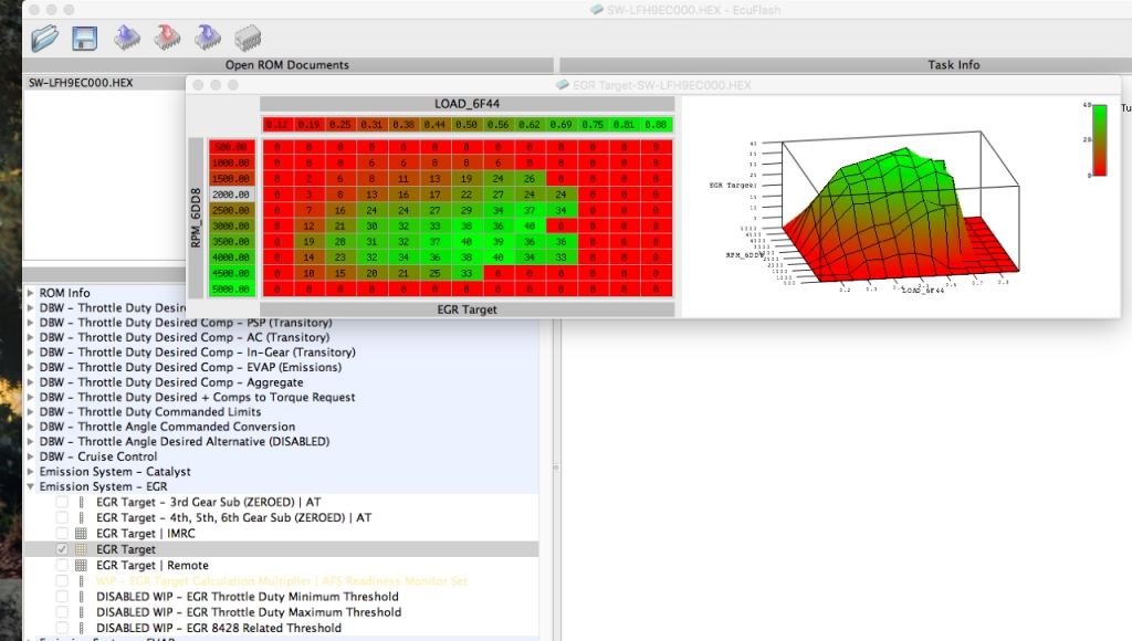

Une idée de la map d'EGR:
Attention Load n'est pas le % pédale mais un calcul qui semble être :
(120 * Débimetre) / (cylindrée * densité air * régime)
Et ceci n'est vrai que sur des régimes stabilisées

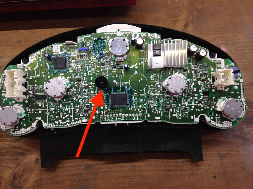

et en débranchant juste le bipper, non ? Puisque c'est ça qui te gêne ! ;)
A+ Gilles
 Sujet du message : Re: Modifier l'ECU sur NC"
Message Publié : Lun 2 Juil 2018, 22:20
Inscription : Dim 18 Fév 2018, 23:08
Message(s) : 33
Le bipper est dans le compteur :
