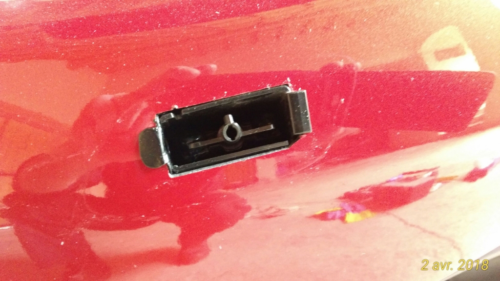

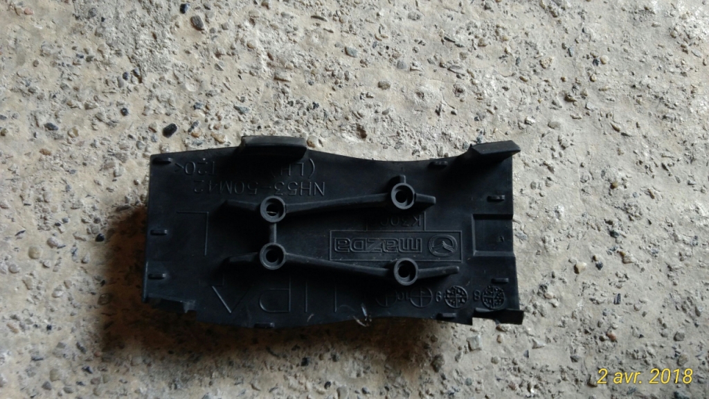

Travaux pratiques du jour... (Après les 05h00 de pré-récurage d'hier les petits désappointements...) Image

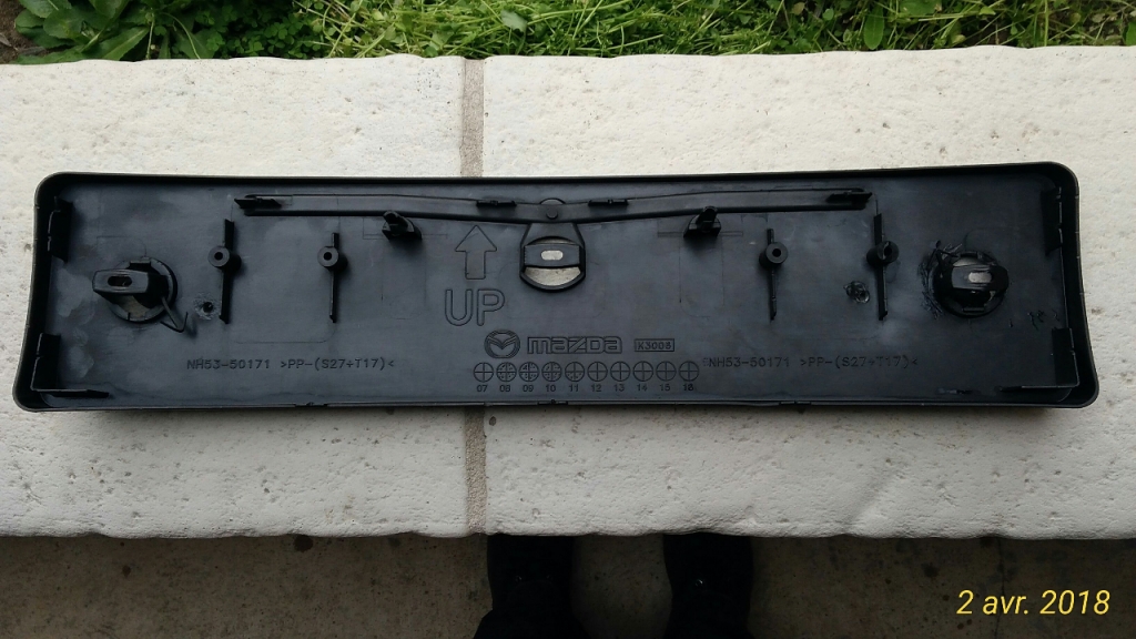

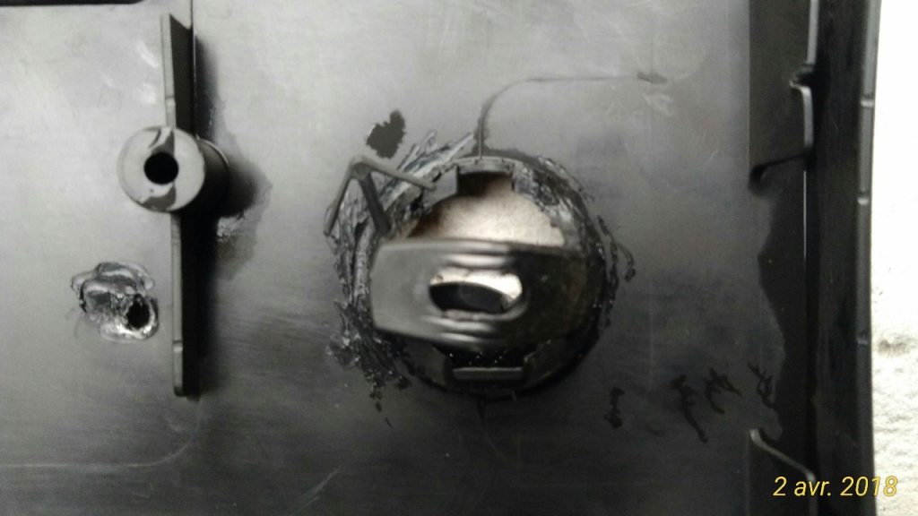

Support de plaque cassé d'un coté ( coup de boule...) et le lave-phare gauche ( Cache "collé" et le reste heureusement dans le pc... :cry: )
On prépare le chantier, docs, infos... Rien de précis, mais ça dégrossi pour tomber la totale si besoin... :aie:
https://drive.google.com/file/d/1uqYpH- ... sp=sharing
On déballe le support de plaque... Riveté lui aussi! Bon ça reste simple. Méthode motard/pistard pour plastique/ABS, fer à souder... Ça l'fera pour l'instant...

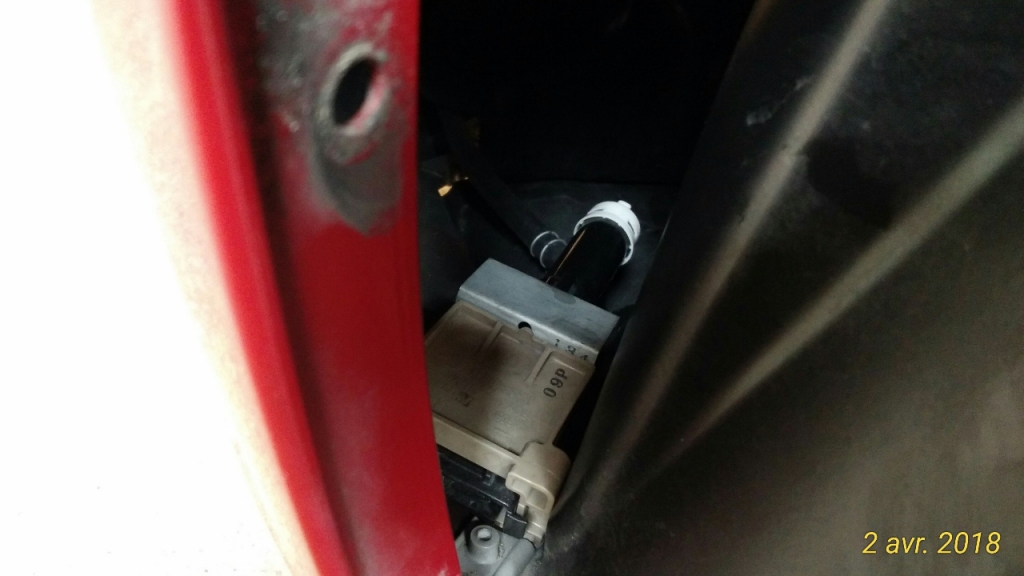

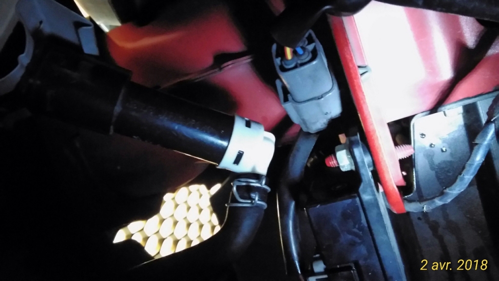

Chance, le "pépère" est là... Image

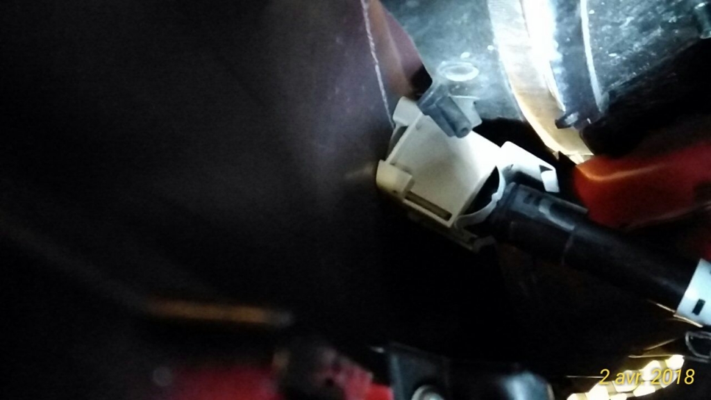

Bon je défais le dessous pour le récupérer, débrancher le tuyau plus facilement et mettre un bouchon provisoire...
Image P'tin, c'est mort!

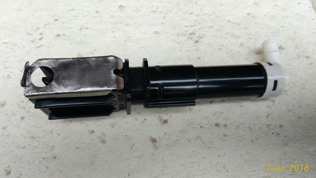

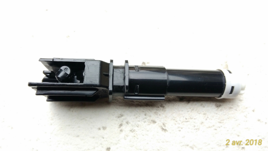

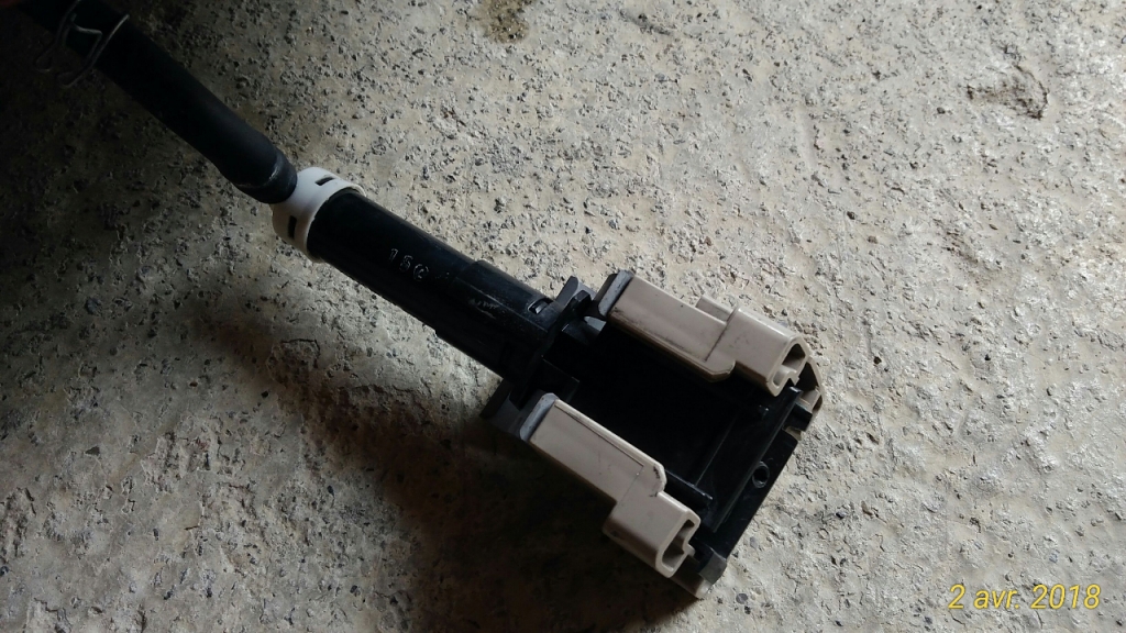

Bon, réflexion/action/réaction! Image
Système D :?: Là c'est E voir X!
Même pas je développe les calculs d’ingénierie, la NASA c'est du LEGO à coté...

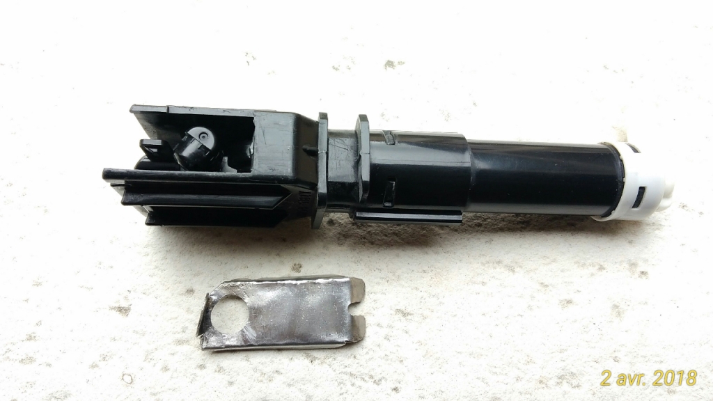

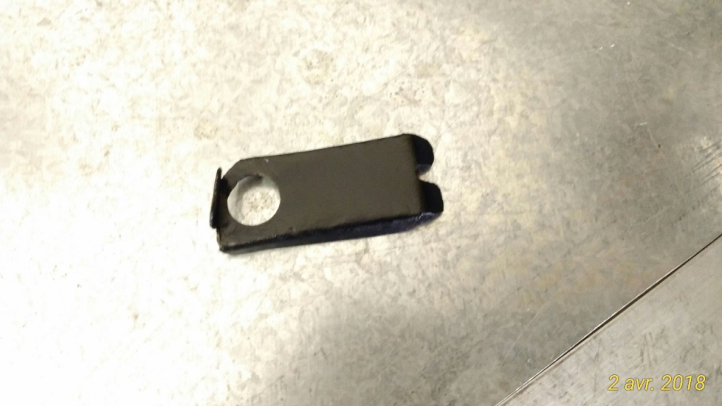

Le donneur, une lamelle de support de klaxon moto... :P
La technique ancestrale de pliage d’origamis!
Finition "Black By ombre"

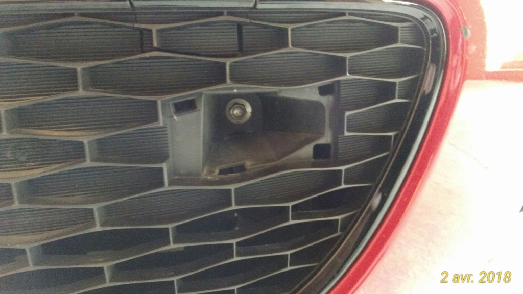

Cerise sur le Mac do, remontage sans tomber le PC, positionnement de la merveille technique par l’extérieur, positionnement du bloc lave-phare par l'intérieur ( mon CAP de gynéco me sert enfin...) mise en place de la fixation qui solidarise l’ensemble et du collier...
Mise en place du cache, essai...

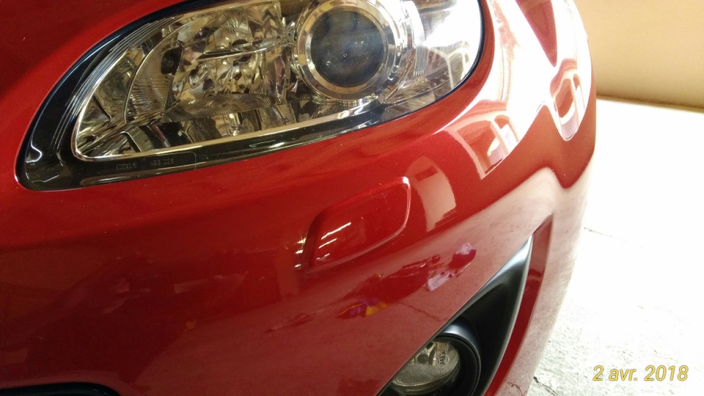

Danse de la victoire!

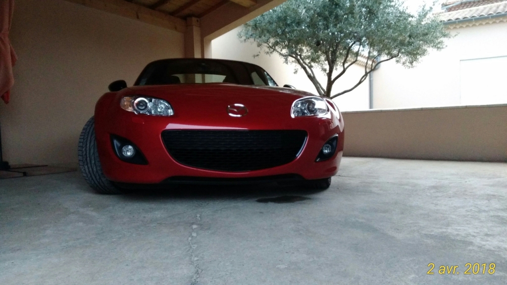

Le "smile" final! Image
"Light is Right " Image
キタ━━━(゜∀゜)━━━!!!
Time is up...
Présentation ombre. :jap:
