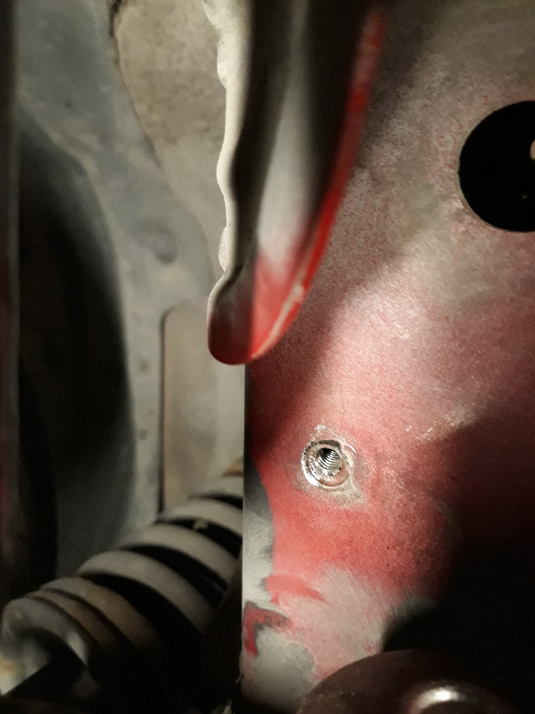

Aujourd'hui jai decouvert une nouvelle vis cassée dans son logement. J'ai réussi à la repercer à 5 et tarauder à 6
Opération sauvetage d'une NA92:
viewtopic.php?f=82&t=40142

Moi, j'ai repercé à coté et utilisé des vis autotaraudantes, comme l'épaisseur était plus fine qu'un écrou repercé, et que je n'avais pas de place pour utiliser le porte taraud (tourne à gauche?)
Jean-Claude
NA 1,6 90 CV 1997

Bin voila plaque remontée, bilan une deux boulons remplacés, un perçage avec boulon et écrou, un passage de filière sur un gougeon et pour les autres, par faute de place pour passer la perceuse, ça c est terminée avec 4 rilsans.
