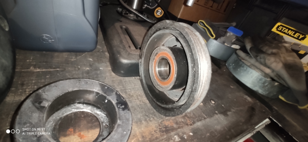

Je peux te faire des photos ce soir et si vraiment c'est ton électro-aimant qui est mort,je peux peut être te dépanner.
Tu avais regarder si la tension arrivait bien au borne de l'électro-aimant ?

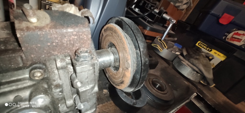

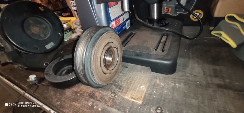

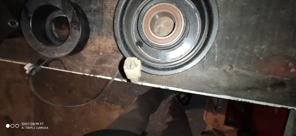

Ok tiens moi au jus,car j'en ai un sinon.
Dommage que tu habite loin,j'aurais put te le changer si c'est ça.

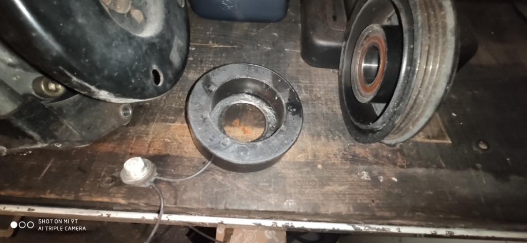

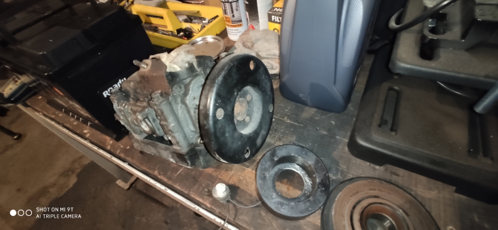

Quelques photos :
Regarde si c'est le même connecteur, la mienne est une OEM.

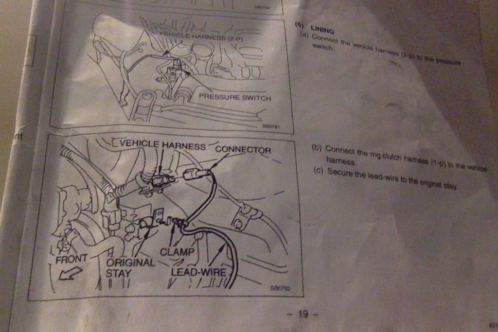

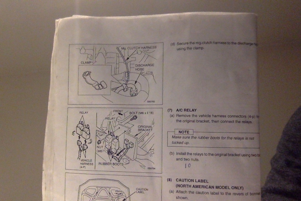

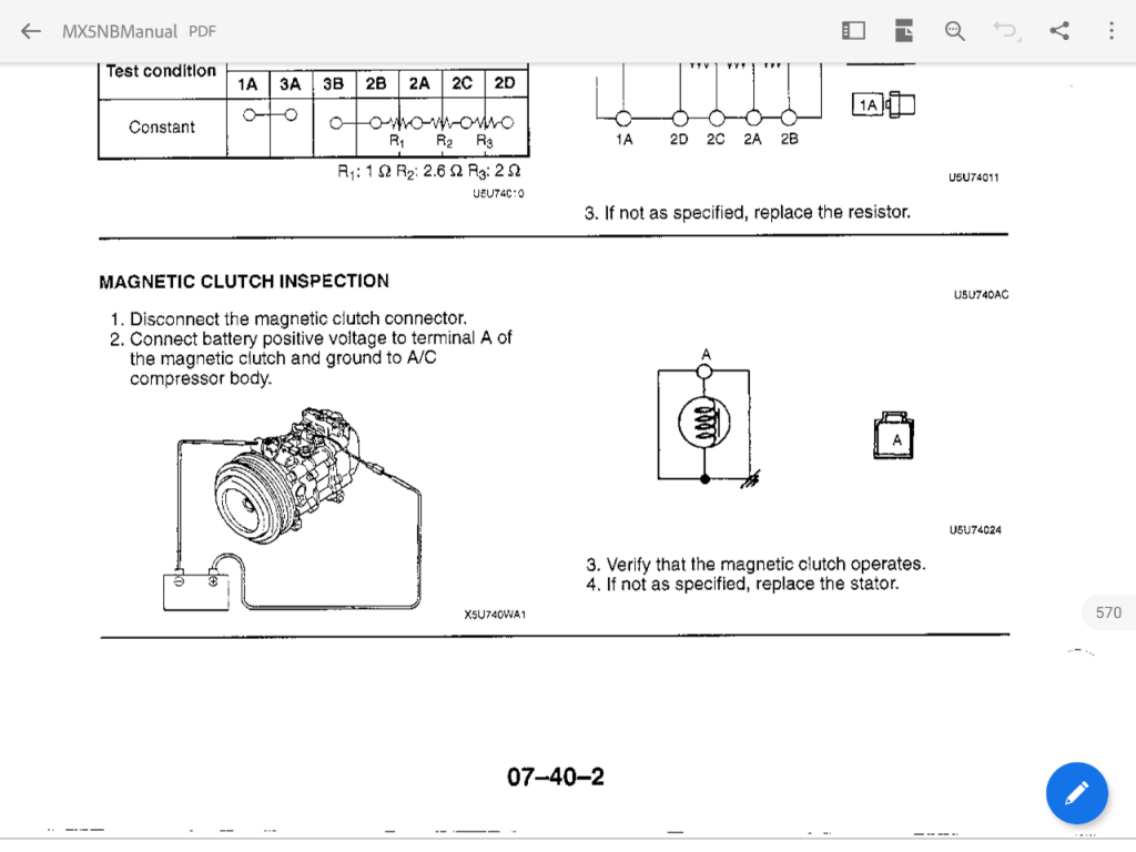

Merci beaucoup ! Je suis allé soulever le capot, et ai aussi repris le manuel d'installation (c'est une clim OEM), mais je n'arrive plus à savoir où est situé le connecteur qui permet de relier le compresseur au faisceau, ou plutôt quel est le bon connecteur (déjà pour savoir si du courant arrive au compresseur, ensuite pour voir si cela correspond au connecteur que tu me montres). Ci-joint les extraits du manuel Mazda qui était fourni avec la clim lorsque je l'ai installée, mais je n'arrive pas à faire le lien avec ce que je vois dans le moteur. Je pourrai en faire une photo (il fait nuit...).

Ah ben il y a des chance que ce soit les mêmes clim.
Si tu as une batterie de rabe, tu peux faire ce test,il y a q'un seul fils sur le compresseur de clim (le positif),pour la masse tu te prends où tu veux.
J'ai le manuel d'atelier en PDF si tu veux.
Sinon je suis à 50 km de Lyon.

1) test pour savoir si l'électro-aimant/embrayage du compresseur reçoit du courant : il faut débrancher le câble unique qui relie l'électro-aimant aux relais, et tester avec un voltmètre (positif relié côté relais, négatif à un point métallique non peint qui touche la carrosserie pour la masse) qu'il y a du courant lorsque l'on enclenche la climatisation : pas de problème
2) test pour voir si 'électro-aimant/embrayage du compresseur fonctionne lorsqu'on le "force" : débrancher la batterie de la MX5 par précaution, utiliser la batterie de la Saab (votre deuxième voiture ; si votre deuxième voiture n'est pas une Saab, je suppose que ça marche aussi ;-)) et relier avec un câble électrique le négatif sur un point métallique non peint qui touche la carrosserie pour la masse ; avec un deuxième câble, faire le contact avec la cosse côté compresseur et regarder/écouter s'il y a un "clac" lié au fait que l'électro-aimant se déclenche : pas de problème.
