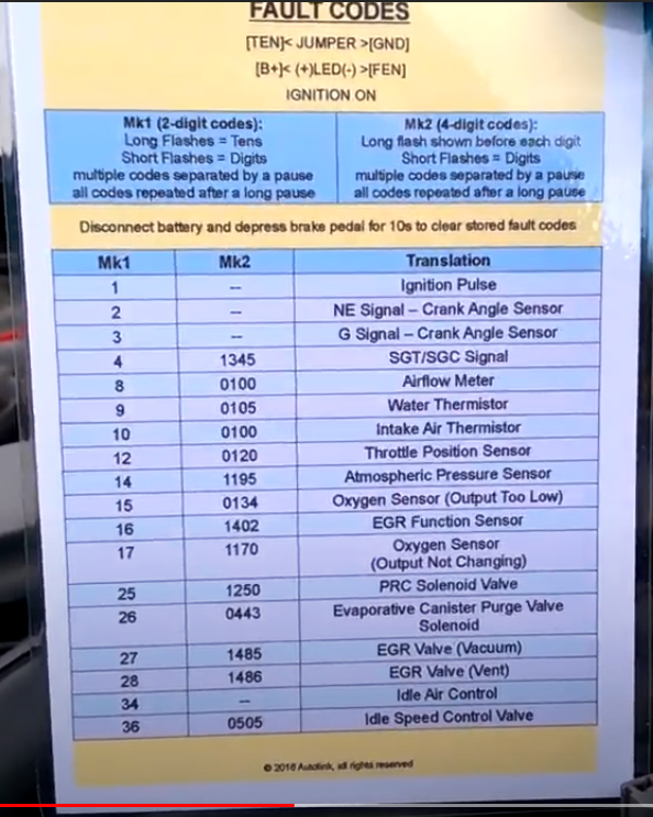

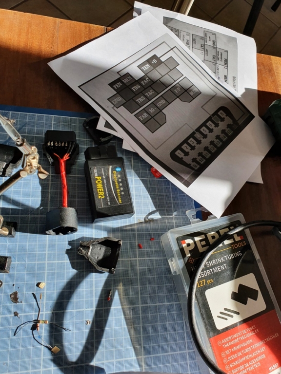

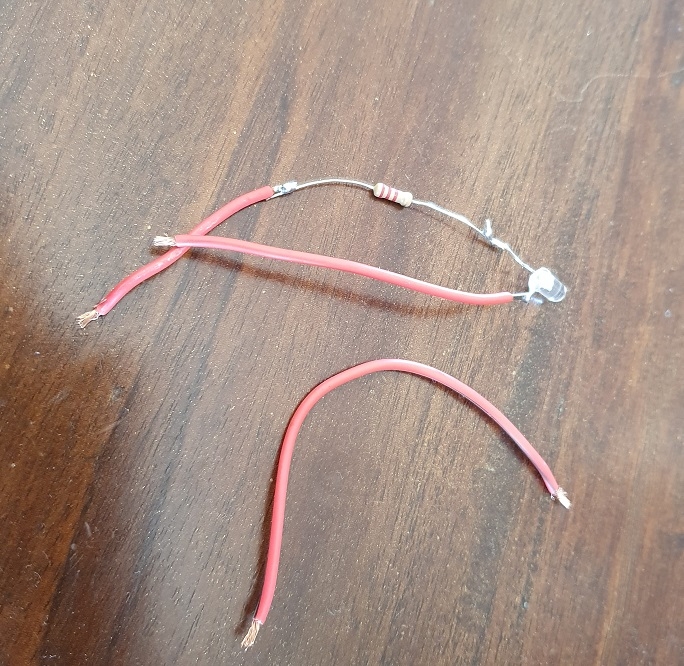

Coucou,
Après avoir essayé longuement, mais sans succès, de bricoler un adaptateur OBD1 vers OBD2 afin de tenter d'utiliser un ELM232 Bluetooth :boxe: (pas de connexion a l'ECU :sic: ) ...
... je me suis résolu à utiliser la bonne vieille méthode du diag avec la led ... :aie:
Résultat : code 0120 ... Throttle Position Sensor !!
:blague: Merci noos très bon diagnostic :bien: :beer:

Coucou, TPS neuf remplacé ... toujours le même symptôme de coupure à 6000 tr/min :ttt:

remet un coup de valise
puis verifie que tu as bien du 5V une masse sur les fils qui vont au TPS
