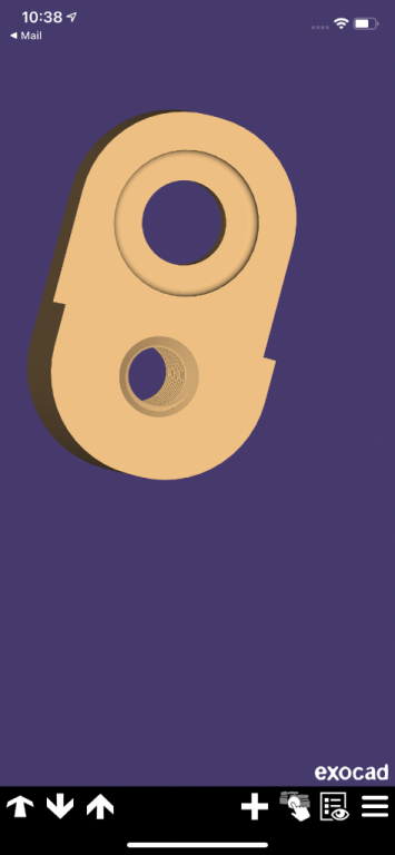

Le sympathique Bob nouveau a pallié mon indigence technique en réalisant un fichier STL de la pièce la plus compliquée, servant à tenir un garde boue.
Pas besoin qu’elle soit en métal. Elle doit en revanche avoir un minimum de résistance.
Gloire à Neobob22, qu’Allah le facilite.
Est-ce qu’une bonne âme munie d’une imprimante 3D peut m’en sortir deux (ou plus) contre rémunération?
J’envoie le ficher stl par mail.

Ça n'as pas l'air très gros je dois pouvoir passer ça sur la form3 pour pas grand chose => MP pour les détails.

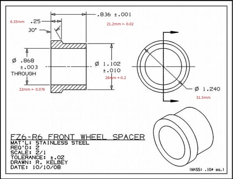

Message Publié : Ven 5 Fév 2021, 16:57
Message(s) : 4862
Et voici le plan aux cotes métriques.
Métal suggéré : Inox
Je récupère la fourche demain. :woo:

et t'as pas le garde boue de reuhsisse avec la foufourche ?! :red: :aie:
PS : fichier STL à prendre avec des pincettes, on voit pas bien où est censé être le congé ni pourquoi l'angle est à 82° pour le trou du bas, et j'ai conclu à un M6 pour le trou du haut sur la partie épaisse :tantpis: ;)

Et les côtés sont bonnes sur l’entretoise inox?
Parce que le support de garde boue foireux n’est pas grave, en revanche l’entretoise d’une roue qui prend 250km/h :aie:
