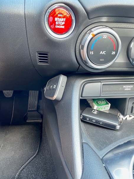

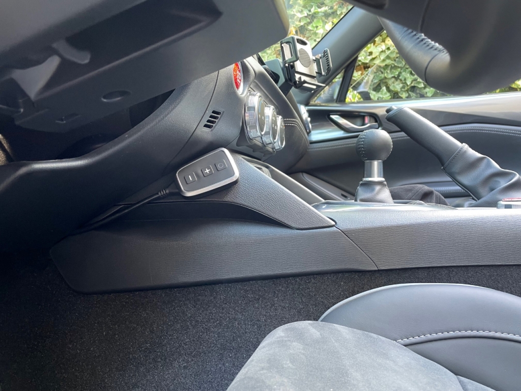

C'est installé (merci à Alphazo pour les conseils)
Durée environ 30 mn
Dans l'ordre, il faut :
- enlever tapis
- enlever les 2 clips noirs à gauche pédale
- enlever les 2 écrous (10mm mais attention car serré très fort en usine)
- faire basculer la pédale pour pourvoir déclipser le câble d'origine
- mettre le câble PedalBox (Plug & Play)
- tout remettre en place ds le sens inverse
Le jumelage du boitier est très simple et la notice en français très bien faite.

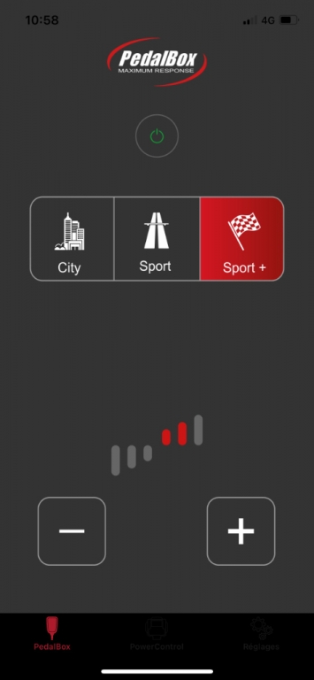

Le jumelage de l'appli Pedalbox prend 10s (code par défaut = 000000)
Les photos :

Ca y est, enfin eu le temps de réaliser un vrai test.
Alors ca change complètement la MX5 ! Je suis bluffé.
Il y a du pour (beaucoup) et du contre (un peu) :
Pour :
- un réel gain en rapidité d'accélération
- possibilité de régler sur 3 niveaux
- encore plus de plaisir
- totalement légal
- pas d'impact sur le moteur
- simple à installer
- possibilité de mettre à OFF (donc de rester comme l'origine)
Contre :
- sensation de patinage à l'embrayage en mode Sport+ (temps d'adaptation lors des changements de mode), mais une fois familiarisée, c'est OK
- réglages + et - totalement inutiles et imperceptibles (les 3 modes suffisent amplement)
- le modèle avec appli coûte 30€ de plus, qui est loin d'être indispensable (si boitier bien placé, largement suffisant et visible)
Pour résumer, très très content de cet achat (produit très qualitatif et qui fait pas gadget). Mais contrairement à ce que j'imaginais, je ne l'utiliserai pas en permanence mais vraiment qu'en conduite "dynamique". Niveau conso, impossible d'avoir un avis car seulement utilisé sur une centaine de kms.
En espérant vous avoir été utile ;)
