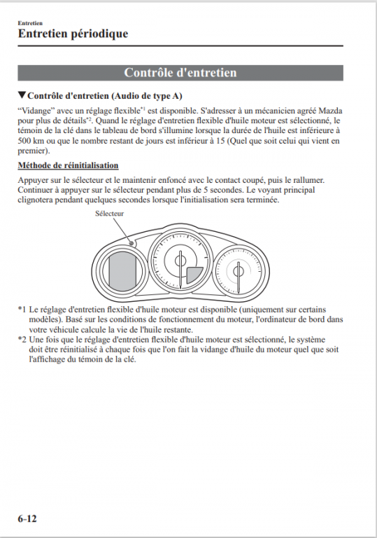

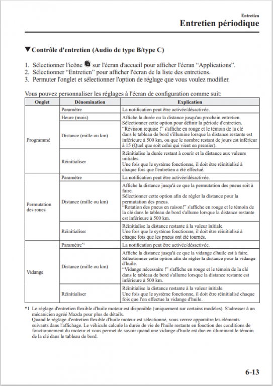

:hello: Ça se règle dans les paramètres du MZD.
Je viens de trouver ça dans le manuel d'entretien:
Membre n° 785 Image
