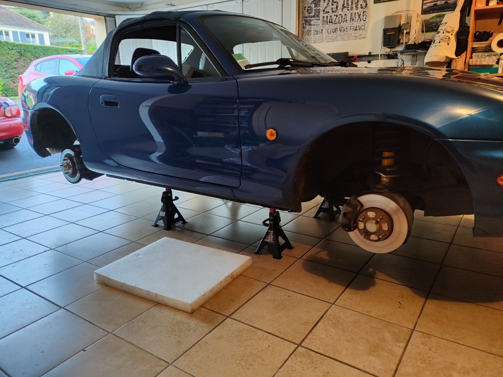

J'avoue qu'un pont j'apprécierai mais je n'ai pas la hauteur nécessaire :sic:
Et les ponts mobiles à ciseaux qu'on installe sous la voiture type quickjack, je n'ai pas confiance.
Capot levé avec 3 crans de chandelles, capot ouvert, voilà ce qui me reste avec la 2 :roll:
Je ne suis pas épais, mais ça serait quand même plus confortable en terme de liberté de mouvement si j’avais juste un cran de plus.

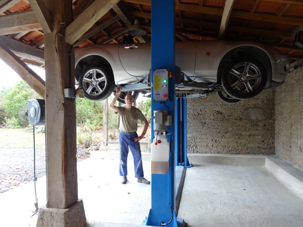

Merci Noon, je ne voulais pas parler de pont deux colonnes car je sais bien que tout le monde n'a pas la chance comme moi d'avoir un carport qui permette son installation. Quoique cela n'a pas été de tout repos; pour le positionner j'ai du casser la dalle en béton que j'avais coulée quelques années auparavant, décaisser sur 40 cm et couler une dalle de 20cm, donc maintenant ma moitié de carport qui accueille le pont est à 20 cm sous l'autre moitié. Mais cela faisait pas mal d'années que j'y pensais sans avoir la solution qui me permet de lever la MX suffisamment pour avoir 1m80 dessous, mais c'est bien la seule sous laquelle je rentre dessous grâce à sa capote baissée (le Boxster est un peu plus long et je ne peux le lever aussi haut).
Ceci dit, je n'ai jamais levé une voiture comme vous le faites sur 4 petits machins bien fragiles, non pas en résistance verticale, ils sont logiquement testés pour, mais surtout le plus gros risque c'est de voir l'ensemble se désunir en bougeant latéralement. La seule fois où j'ai levé la Mimix avant d'avoir le pont c'était sur des cales en bois, c'est le minimum pour moi.
Faites attention et réfléchissez bien à ce que vous faites et si vous en avez la possibilité en terme de local, n'hésitez pas, mettez de côté et investissez dans un pont, j'en ai eu pour 1200 € c'est peu pour assurer notre sécurité (un enterrement c'est minimum 3000€ :() et c'est très vite amorti si vous faisiez faire vos révisions chez un garagiste.

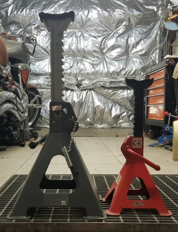

On est d'accord. Le risque principal, c'est que tout bascule lors d'un effort où on est concentré sur un boulon récalcitrant :aie:
C'est pour ça que je suggère, pour moins cher qu'un pont, un lot de 4 chandelles 6 Tonnes.
La base est beaucoup plus large et stable, et je n'ai jamais pu les exploiter à leur hauteur maximum.
Mais je passe dessous avec le chariot à roulettes. Ce qui est très confortable, notamment quand il commence à faire froid et que le sol est gelé quand on se glisse dessous.
Pour comparaison, voici une chandelle 2 Tonnes (les rouges bien sûr), comme on a tous, avec 4 pieds (un peu plus stable que des modèles premier prix à 3 pieds).
Et un modèle 6 Tonnes, de chez Nortoto.
On voit bien que la surface au sol n'est pas la même, et qu'elle monte tellement haut qu'on ne l'exploite pas à sa hauteur maxi, ce qui augmente encore sa stabilité :oui:

Je n'avais pas encore vu de chandelles 6T, effectivement la surface d'appui semble au moins deux fois plus grande, c'est un vrai plus de stabilité.

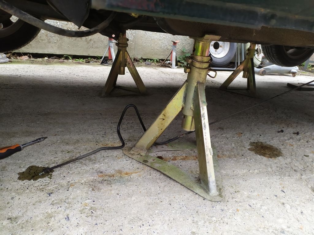

Sinon, j'ai débuté avec ces chandelles
Pour rapidement passer sur celles là
Y a pas photo, les rouges ne servent plus trop :cyp:
