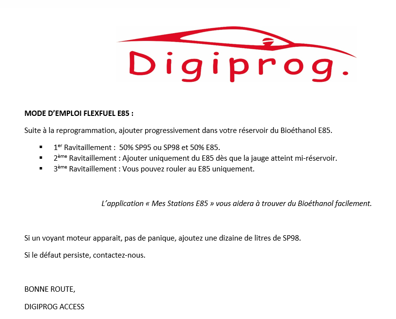

Coucou, je déterre le sujet :hello:
je viens de faire reprogrammer mon Note et la mimix via Digiprog (prise de rdv toutes les 6 semaines à Colmar dans le Haut Rhin). Pas de modification de puissance, juste pour pouvoir rouler à l'ethanol. Coût: 300 euros, remise à l'origine gratuite à vie.
Durée: environ 45 minutes. Au niveau des conseils:
On verra ce que ça donne. Pour le daily ça tombe sous le sens: je fais 3000 bornes par mois. Pour la mimix c'est clairement pour ne plus avoir de scrupules à cramer du carburant sans arrières pensées d'ordre financières ( parce qu'on atteind les limites du tolérable à la pompe :o )
