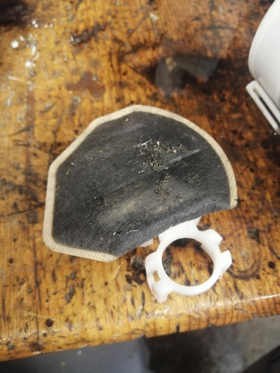

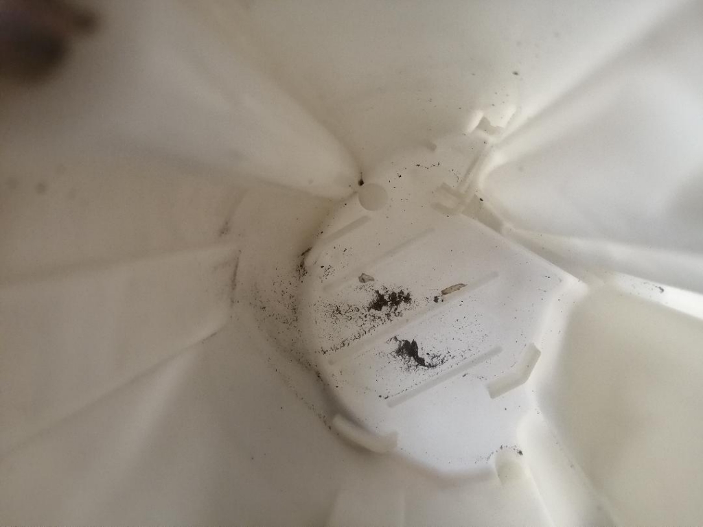

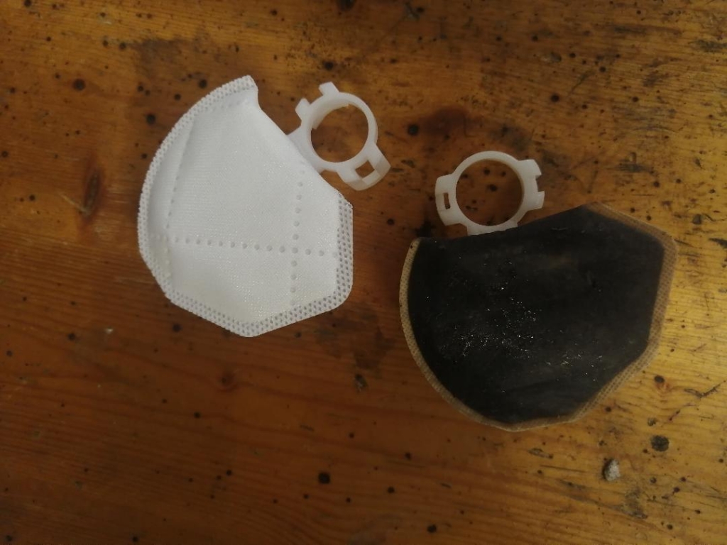

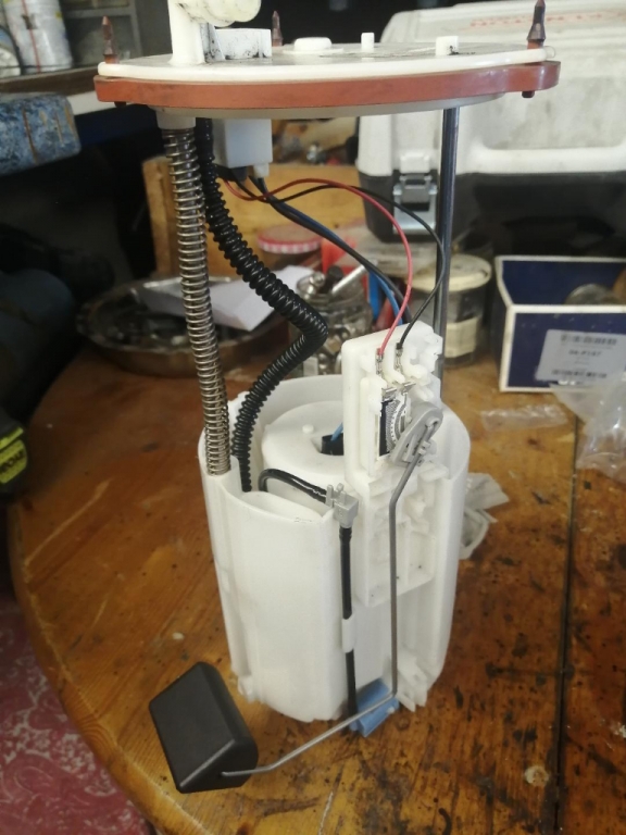

Petit retour sur le changement de filtre a essence et pompe en préventif sur ma NC 2l de 150000km avec passage full éthanol depuis 1000km.
Voila le filtre d'origine au démontage, il est bien encrassé et a des particules assez grosses dessus et au fond du bloc pompe :
Et comparaison avec son remplaçant commandé en chine :
Et voila le bloc pompe complet :
Après ce remplacement j'ai remarqué une baisse des LTFT d'environ 4 à 6%, et je ne me l'explique pas vraiment mais une petite sensation de moteur plus coupleux...
Je suis donc content de cette opération, je gagne un peu de capacité d'injection et cela fiabilise bien la voiture, le filtre se serait peut être colmaté prochainement vu son état !

Super retour :bien: Merci :jap: Prochain step sur ma To-do-list :aie:
Tu aurais un lien pour acheter ce filtre, steuplé :?:
Voila, reçu en une dizaine de jours environ :
https://fr.aliexpress.com/item/32874953 ... pt=glo2fra
La matière filtrante est un peut plus rigide que la version originale. Pour le montage aucun soucis il s'est bien clipsé.
