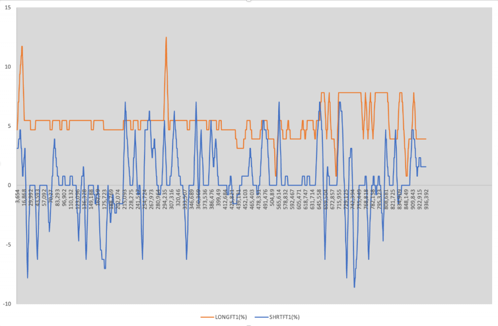

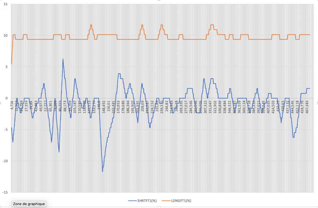

Premier test dans la ND : 25l de E10 et 13l de E85
J'ai fait une centaine de km, RAS jusqu'ici.
Et un petit relevé des STFT et LTFT sur un petit trajet (une dizaine de km à tout casser je pense, en ville).
Et un autre avec une partie sur autoroute

Tu es en moyenne à +10 en LTFT avec un STFT bien mobile, c'est cool , si c'est comme la NC tu peux monter jusqu'à 50/50 pour avoir le max donc un LTFT à 20.31 % et toujours un STFT mobile autour du zéro.
Mais surtout pas la peine de mettre du E10, c'est mieux pour le rendement et pour le portefeuille de partir sur du SP 98 et du E85.

Oui les valeurs semblent pas mal :bien: ; je verrai si j'augmente la proportion au prochain plein.
Le rendement me suffit (j'ai une 2l, pas besoin d'aller chercher les derniers dixièmes de performance comme sur une NC 1,8 poussive :cyp: :ricane: ).

Thom les valeurs sont tops, tu pourrais encore ajouter un peu d'E85 pour arriver à +15 en LTFT mais après il vaut mieux éviter, surtout que c'est une voiture où on aime bien monter dans les tours donc on ne joue pas avec la marge de sécurité.
Reste juste à voir si les injecteurs ont suffisamment de débit pour ne pas risquer de tourner trop pauvre à haut régime. (indépendant des STFT et LTFT)
Ce qui en général allume le voyant moteur et renvoi un code erreur OBDII.

Tout dépend du maxi qui a été codé dans le calculateur : c'est souvent 20 ou 25, mais j'ai déjà vu plus - et même parfois jamais trouvé.
+1, aucun souci sur ces relevés, tu peux passer à 50/50 voir si un plafond se dessine, et si non, tu pourras pousser à 2/3-1/3 - à mon avis si le LTFT max est à 20, ce sera le point optimal. S'il est à 25 ça devrait passer à 3/4-1/4 :beer:
Pas d'inquiétude à s'approcher de la limite, que ce soit en tirant les régimes ou pas : d'une part le calculateur veille au grain et allumera le voyant en cas de touchage de limite un peu prolongé, et d'autre part on s'approche plus souvent la limite lors d'une longue reprise à moyen régime. Le meilleur test que j'ai trouvé, c'est d'ailleurs de faire un 50-130 km/h sur le dernier rapport, dans un endroit adapté bien sûr :cyp:

Je l'ai déjà dit, mais je le répète, le LTFT max est à 20.31 % mais ensuite il y a le STFT qui peut aller lui aussi jusqu'à 20.31%, déjà testé sans allumer le voyant moteur.
