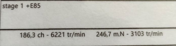

jaif72 a écrit :
Cette semaine je rappelle le mappeur pour faire le point (négatif) et lui demander un RDV pour flasher l'ancienne reprog (stage 1 SP98) puisque le comportement moteur n'est toujours pas optimum malgré le changement des bougies la semaine dernière.
Ratés à froid, démarrages à chaud parfois compliqués et performance moyenne (voir photo :aie: ).
Je lui parle aussi de la surconso de 35 à 40%. Sa réaction :"Ce n'est pas possible ! il y a forcément un problème ailleurs, la map est bonne, je l'ai fait vérifier par d'autres mappeurs".
Il me demande donc de lui envoyer des logs pour avoir les AFR. Vous pouvez les voir aussi https://docs.google.com/spreadsheets/d/ ... ue&sd=true
Votre retour est le bien venu, je n'ai pas les connaissances pour les analyser et les comprendre.
Contexte : Trajet travail du matin, moteur froid (15° ce matin), 25km (moins de 25mn), conduite éco. Conso à 8.4 au E85 (moins de 6.5 au SP98).
Je faisais référence à ce post
Si elle a un target d'AFR, L'ECU doit l'atteindre. Si il l'atteint pas c'est qu'il y a un souci quelque part. Il arrive en butée, soit par souci hardware (injecteurs ou autre), ou soft (calibration).
Le mélange qui en résulte en charge dans les tours est léger pauvre, alors qu'il devrait tendre à être léger riche.
