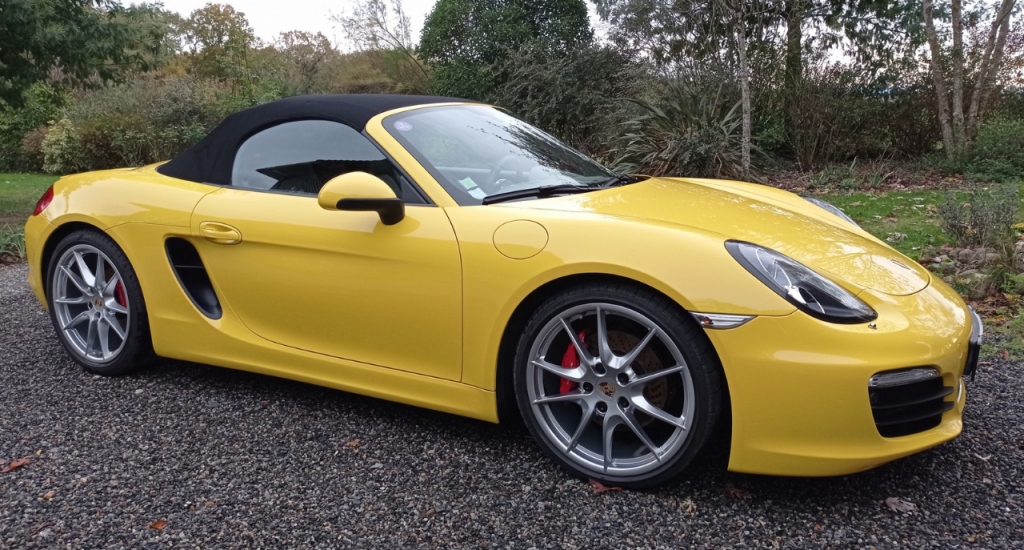

Vous allez dire que je suis fou.......mais maintenant que j'ai le Canari à la maison (PORSCHE BOXSTER 981S)
Une idée me traverse l'esprit, elle a le droit, c'est marqué sur la doc de recevoir 10% d'éthanol et je meure d'envie d'essayer. Je viens de tester, le LTFT est en négatif, à -3.5% donc j'ai de la marge. Le réservoir fait 64L donc je pense mettre 5L d'E85 pour faire moins de 10% d'éthanol (hiver à 65% max). A ce taux, je ne vais rien gagner en € mais je pense que le moteur va me remercier. Qu'en pensez-vous ?
Bon, à côté de ça je ne mets que du SP98 de chez TOTAL, je mettrais aussi du E85 de la même provenance.....
Je commence juste les tests, et en roulant comme avec la NC 1.8 (10l/100) je suis déjà à plus de 15l/100, je ne vous dis pas quand je vais l'exploiter comme elle le mérite......

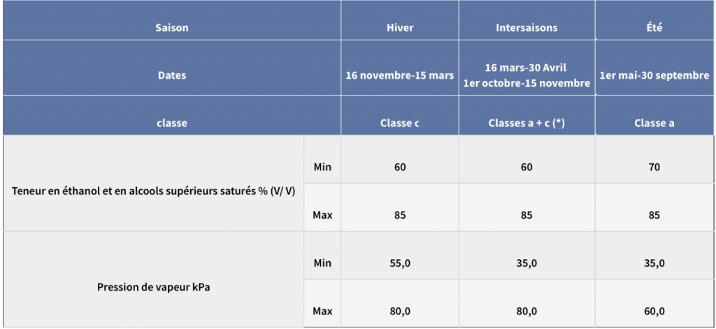

Depuis un arrêté de décembre 2020 l'E85 peu contenir jusqu'à 85% d'ethanol, même en hiver.

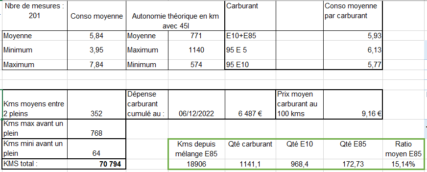

Mes consos :
C'est en 95 E5 que la mx consomme le plus (j'évite de mettre du E5 du coup autant que faire se peut)
Ensuite le mélange E10 E85 engendre une légère surconsommation
En E10 "pur" la mx demande 5.8 en moyenne.

Ce n'est qu'un prêt de mon fils pour l'hiver et pour la maintenance annuelle . Mais pour l'instant je me rode, j'ai besoin de temps pour l'apprécier et surtout essayer de la piloter.
Ce qui est sûr et je m'en doutais c'est que c'est une superbe auto capable de douceur comme de brutalité, c'est au choix :love2:
