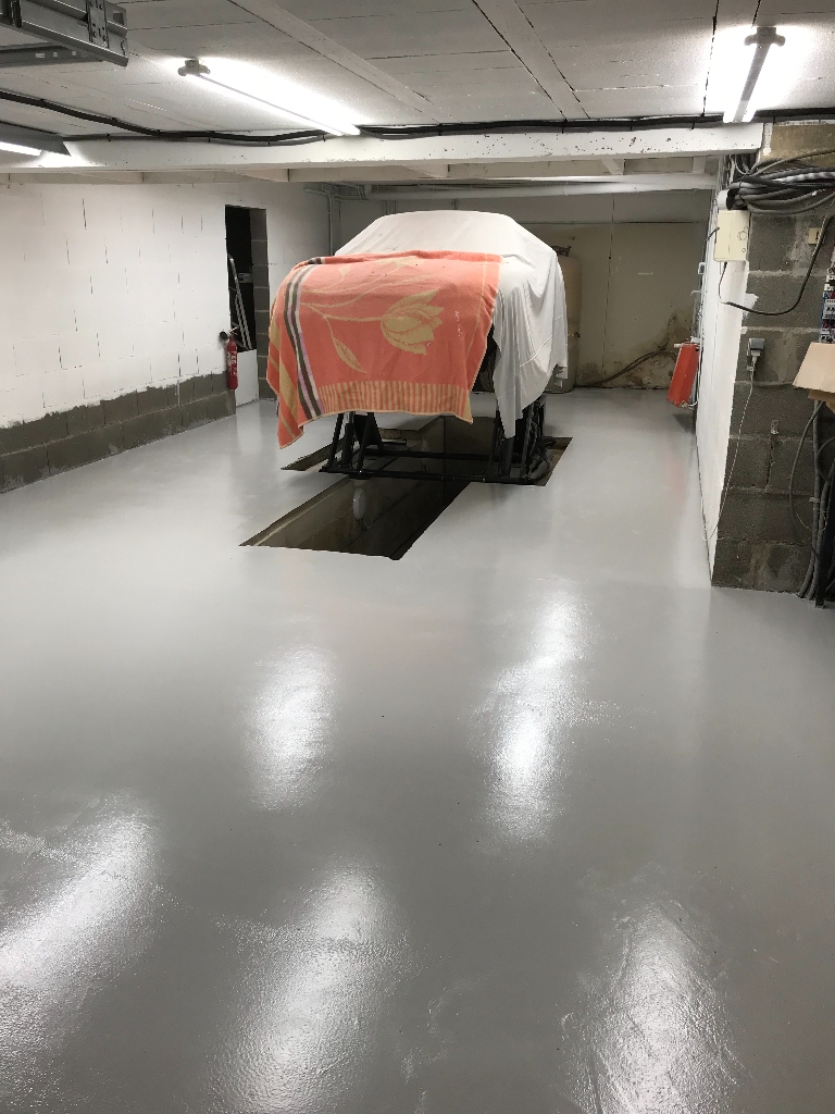

patST a écrit :
Voilà où j’en suis après qlq 10ènes de kg de peinture et ragreage
Tu as réussi à enlever les 2 barres entre les deux ciseaux du pont? C'est les flexibles hydrauliques qui passent dedans ou ya aussi de la mécanique?

Je ne l’ai pas tenté encore.
J’ai récup un régulateur de pression hydraulique pour faire la syncro hydraulique des deux vérins.
D’origine, les syncro des deux ciseaux est mécanique grâce aux tubes.

Ah oui OK je comprends mieux.
Il y a bendpack aussi qui fait des ciseaux avec synchro hydraulique (j'imagine) mais bon par contre le prix est salé ...
https://www.bendpak.com/car-lifts/mid-r ... s/mds-6lp/
Il faut lever a quelle hauteur pour déposer le berceau moteur (avec le bloc dessus)?

Un bon 1m20 je dirais
Tu peux aussi prendre le twinbush en levée haute qui a une syncro hydraulique mais plus chère que la version 1m.
