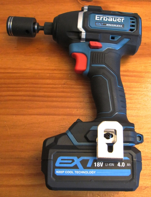

J'ai vu que peut-être ce sujet pouvait avoir de l'intérêt pour ceux qui se rendent régulièrement sur circuit ou tout simplement pour bricoler sur nos belles.
Sur circuit, j'avoue que, de temps en temps, le dévissage/revissage des roues, après de bonnes sessions intenses, passe assez souvent à l'as... Aussi, j'ai lâchement profité de Noël pour me faire un nouveau cadeau qui devrait m'aider à palier au manque de motivation pour, par exemple, retirer mes roues pour contrôler ou changer mes plaquettes :oui:
Voici le matériel que j'ai acquis :
Environ 150 € le tout, une batterie 18v 4A, le chargeur ventilé et les douilles acier haute résistance.
J'ai testé la bête et ça dépote sérieusement... Il faut juste savoir s'arrêter lorsque l'on s'occupe du serrage d'une jante alu :oui:
Il y avait moins cher, bien sûr, mais après avoir pris quelques conseils avisés, j'ai préféré investir dans une qualité annoncée comme supérieure.
Je vous tiens au courant d'ici quelques temps :hello:

Pour desserrer, c'est top mais ne t'en sert pas pour serrer tes roues. Il te faut une clé dynamométrique si tu veux faire les choses sérieusement.
Pour ma part, je ne pourrais plus m'en passer. Que ce soit pour desserrer les grosses vis ou pour les petites grippées, c'est un outil indispensables de nos jours.
J'ai une Péteuse Ryobi sans fil - j'avais déjà des batteries et des outils. Elle fait très bien le travail pour tout ce qui est en dessous de 300Nm (99% des vis/écrous d'une voiture). J'ai pu desserrer les écrous de roulements AV / AR, ça suffit donc bien largement.
Pour taper plus fort, j'ai aussi une clé à choc Chicago Pneumatic à air comprimée. C'est plus lourd et bien moins pratique.
A noter qu'une clé à choc a son couple qui évolue en fonction de la douille que l'on utilise. Une douille à choc est plus lourde qu'une douille normale. Elles sont plus balaizes mais c'est surtout leur poids qui fait la différence.
