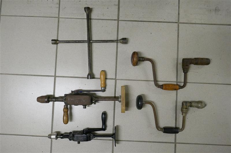

Hé bé, je suis méchamment vintage avec ma croix :ptdr:

Mais moderne quand même : Serrage, déserrage, perçage, vissage, dévissage... que de l'outillage wireless :ricane: !
