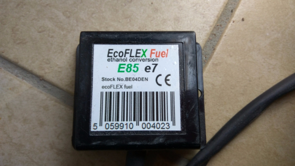

Je faisais tourner ma Mégane 2 à 100% E85 sans kit et ma Mazda 3, 65% sans kit, 100% avec un kit pas cher à 50€.
Quelle motorisation ta Mazda 3 ? On as acheté une 3 2.0 150 chevaux, et justement j'aimerais tenter l'éthanol. Tu mettais quoi comme proportion en litres à la réserve sur ta 3 sans kit ? :) Le kit sera la prochaine étape (j'ai pensé à piquer celui de Mimix pour y mettre sur la 3 mais bon. Trop frustrant de rouler au SP :lol: )

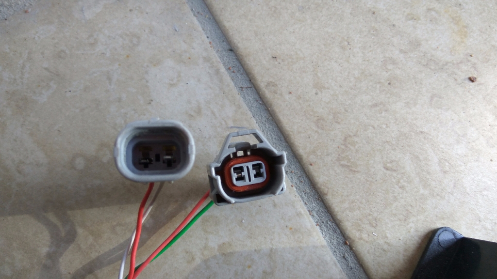

1.6 105ch de 2003. J'ai très peu roulé sans kit avec du E85, je trouvais que le voyant arrivait beaucoup trop tôt par rapport à la Mégane. Je faisais le plein alors qu'il me restait moins de 5l dans le réservoir pour éviter les % aléatoires.
Sur le 1.6 c'est des connecteurs Denso. Je peux te le revendre si cela t'intéresse.
J'ai réussi à le monter, donc c'est basique :D

A voir, je pensais prendre un eFlexFuel, bien plus cher, mais avec sonde de détection de l'éthanol (ce que j'ai sur la Mimix). Donc à voir. Tu le vendrais à combien ?

50€ fdpout.
