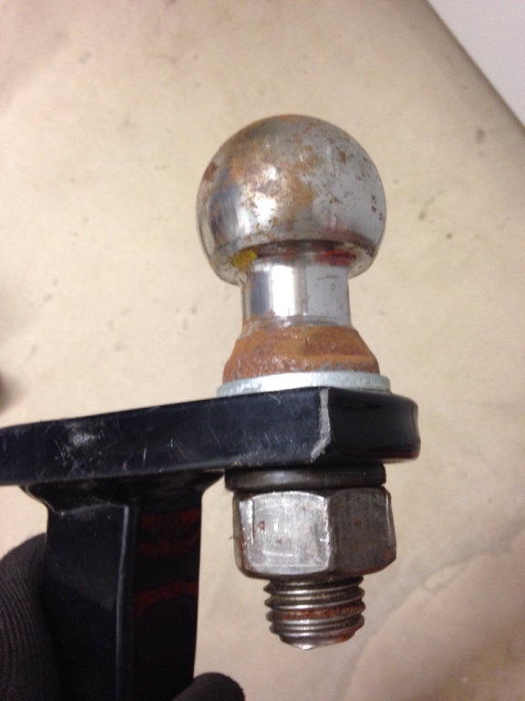

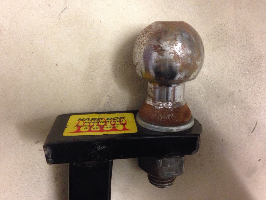

Neobob22 a bien trouvé les bonnes photos, merci ;)
Donc tu dois acheter une boule standard en France et la fixer sur l'équerre. L’équerre est déjà percée.
Sur la NBFL, la boule se trouve fort éloignée du parechoc par contre, ça paraît bizarre mais ça marche et on peut ouvrir le coffre.
Je n'ai pas de gros plan de l'attache autre que celle que Neobob a indiquées mais je peux en faire cette semaine.

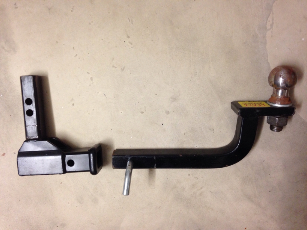

Voilà les parties qui s'enlèvent en cas de non utilisation. Il n'y a que la boule et son écrou que j'ai acheté ailleurs.
