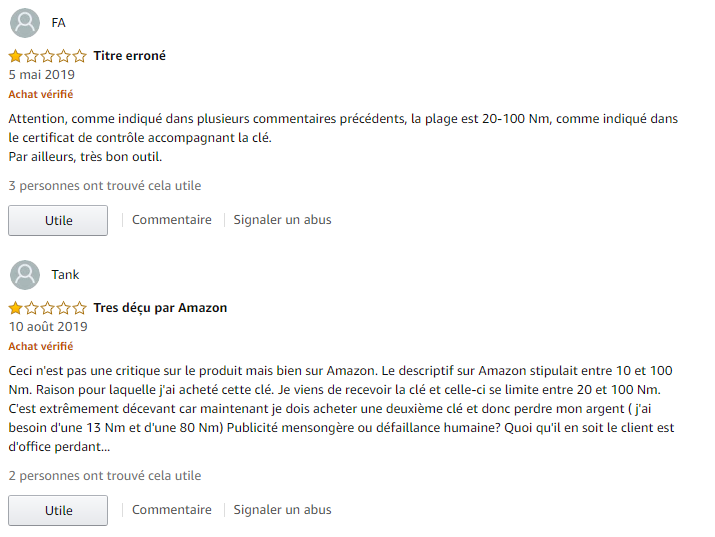

Neobob22 a écrit :
Brand : la 516.1432 est bien une 10-100, mais je ne sais pas quel couple tu as besoin pour les bougies de NC.
Je me permets de te joindre un screen des commentaires laissés à propos de cette clé ...

Bien vu, et ceci explique cela :
Neobob22 a écrit :
on la trouve encore mais j'ai l'impression sur certains sites que la gamme a évolué en diminuant le range, donc un duo dans ce cas, pour aller un peu plus haut et croire encore à l'avenir.
On est carrément dans de la publicité mensongère, bravo Amazon.

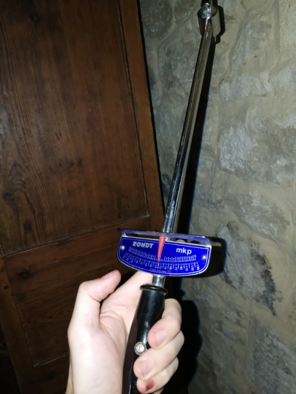

On vient de me prêter cette clé :
Qu'en pensez vous ? Bon, ce n'est pas en Nm, mais la conversion est assez simpliste. Des avis ? Ça ne fait pas de clic, mais je porte des lunettes à ma vue :geek: :D

C'est le même système que la Facon S200 avec moins de possibilités mais pour un petit bricoleur cela suffit largement. Tout dépend ce que tu veux mesurer.

Et bien ca va de 0 à 200Nm, donc suffisant pour mon usage.
C'est notamment pour respecter certains couples de serrage dont je n'ai aucunement l'habitude tels que le serrage des bougies par exemple. Quitte à avoir une Mx-5, autant que cela soit fait correctement. :D

Entraine toi sur une grosse vis pour voir si t'arrives à viser la plage de couple des bougies, même avec tes lunettes :aie:
Les bougies c'est précisément ce que je ne ferais pas avec cette clé, peu accessible, relativement fragile et dans l'alu, plutôt contact + 1/4 de tour :tantpis:
