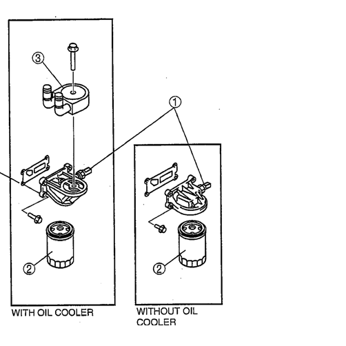

Je viens de discuter avec Mr Barizza (près de Toulouse), il ne me conseille pas d'augmenter le grade de l'huile pour passer sur du 5W50 mais comme il me l'avait déjà dit, me préconise de mettre du Motul Engine Clean avant vidange.
Ce que je viens de lire sur le site allemand confirme mon avis: je pense au contraire qu'il est indispensable de passer sur du 5W50 pour les NC 1,8. Cela "compenserait" le refroidissement insuffisant du moteur.
Surtout si tu roules "fort", ce qui semble être ton cas. ;)
J'avais déjà lu à plusieurs reprises que le 1,8 chauffe beaucoup. C'était mis sur le compte du moteur en alu. A présent, nous apprenons que le 2,0 bénéficie d'un système de refroidissement de l'huile que n'a pas le 1,8. Et le site allemand précise que le positionnement longitudinal et reculé du moteur Ford (alors qu'il est monté transversalement sur toutes les autres voitures) est un handicap pour le refroidissement. :(
Pour moi, c'est donc clair: 5W50, voire 10W60 si le moteur consomme déjà un peu d'huile.
Et tout ça n'empêche pas de mettre du Motul Engine Clean avant vidange.
C'est mon avis et comme dirait l'autre, je le partage! :D
Augmenter la viscosité de l'huile va faire également monter la température de fonctionnement.
Chacun fait ce qu'il veux de son moteur ceci dit :D

Augmenter la viscosité de l'huile va faire également monter la température de fonctionnement. Chacun fait ce qu'il veux de son moteur ceci dit :D
Tu as ma foi raison MXTale et je n'y avais pas pensé, mais puisque tu le dis, c'est à ça que sert un Forum à partager ses idées dans la bonne humeur :beer:

Sur miata.net j'ai lu que le petit refroidisseur d'huile aurait été rajouté en 2008, apparemment en milieu d'année.
Même sur les 1,8?

Très intéressant ce site, une mine d’infos que je ne connaissais pas ! Un grand merci pour la découverte.
Aurait-on un visuel de ce « refroidisseur » d’huile situé au niveau du filtre à huile ?

Il suffisait de demander, c'est la pièce n°3avec une circulation de liquide de refroidissement à l'intérieur.
Super, merci ;)
Je n'y ai jamais fait gaffe pendant les changements du filtre !
