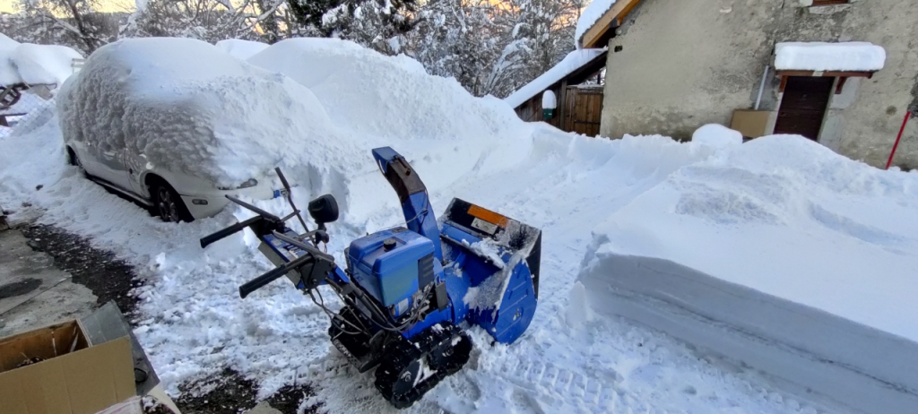

Le carbu de Wall-e a passé une petite heure à 80° dans le bac et c'est reparti. Rien que ça, ça rentabilise l'achat. Content, je suis :oui:
Message Publié : Lun 13 Déc 2021, 19:05
Message(s) : 8332
Localisation : Dordogne
salut
j'espère que la voiture blanche n'est pas la tienne . :aie: :ptdr: sinon pourquoi enlever la neige de par terre pour la mettre sur la voiture ? :idea: la transporter sur les pistes ?

Message(s) : 9964
falc a écrit :
salut
a+
La blanche, ça va, c'est la grise qui est à côté pour laquelle ça va être encore plus compliqué :aie:
