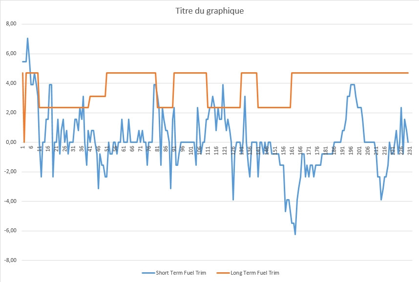

Bon ça y est, je suis passé à l’éthanol :vomi:
Pour commencer, j'ai mis que 7 litres et déjà je trouve que la voiture est plus vive à l'accélération.
J'aimerai bien voir le boulot du calculateur mais ma méthode de collecte de données ne doit pas être bonne. J'ai fait un enregistrement avec scanmaster avant la bascule mais c'est du n'importe quoi. (voir graphique)
Faut il être à une vitesse stabilisée avec le régulateur de vitesse pour avoir des choses intéressantes ?

Non, c en'est pas du grand n'importe quoi, il suffit de savoir ce que l'on cherche ;)
En temps normal avec du SP 95 ou 98 tu dois avoir la LTFT constante proche de zéro.
Le STFT est autour de zéro aussi mais il oscille négatif positif.
Quand tu augmentes la proportion d'éthanol il doit vouloir tourner plus riche donc le STFT est plus souvent en positif et plus haut. Jusqu'à ce que progressivement le LTFT enregistre cette demande et se cale plus haut. Le signe que le LTFT est au bon niveau c'est quand le STFT est revenu autour de zéro et avec de faibles variations. Et que le LTFT est stable.
Avec 40% d'éthanol je suis avec un LTFT vers les 21 %.
 Sujet du message : Re: FLEX FUEL, Ethanol E85 ?
Message Publié : Mer 14 Nov 2018, 13:13
Message(s) : 7630
Tu sais à combien il monte au max?

jaif72 a écrit :
Je parlais du LTFT, à combien tu l'as vu monté au max...
Je l'ai vu monter au max à 21%

Alors je vais être moins pointu que Lachutaie mais grosso modo il y a 2 types d'adaptation du calculateur pour l'amélioration de la carburation. Une rapide (STFT) pour que le moteur ne cafouille pas trop et l'autre plus long pour un ajustement plus fin (LTFT).
Lachutaie me reprendra si je raconte des âneries :D
Message Publié : Mer 14 Nov 2018, 22:14
Je te reprends car ce n'est pas exactement ça:
L'ECU se réfère continuellement à des tables d'ouverture des injecteurs programmées (en dur) en fonction des informations délivrées par les sondes moteur et recale continuellement les paramètres d'injection sur le long terme (LTFT) et sur le court terme (STFT) les paramètres d'injection.
STFT "short term fuel trims" (ajustements de carburant à court terme):
représente l'augmentation instantanée du temps d'ouverture des injecteurs.
Les STFT changent sans arrêt, et varient selon le régime moteur.
LTFT "long term fuel trims" (ajustements de carburant à long terme) :
L'ECU s'adapte en fonction des STFT relevés et si il constate une constance des STFT à varier dans le même sens (en + ou en -) durant une longue période, l'ECU va prendre la décision de modifier le réglage d'origine de manière permanente afin de diminuer les variations de STFT.
Le LTFT est permanent mais ne résiste pas à un reset de l'ECU..
Le LTFT est gardé en mémoire et permet pouvoir avoir une injection immédiatement opérationnelle dès le démarrage.
Voilà c'est un peux plus précis :beer:
