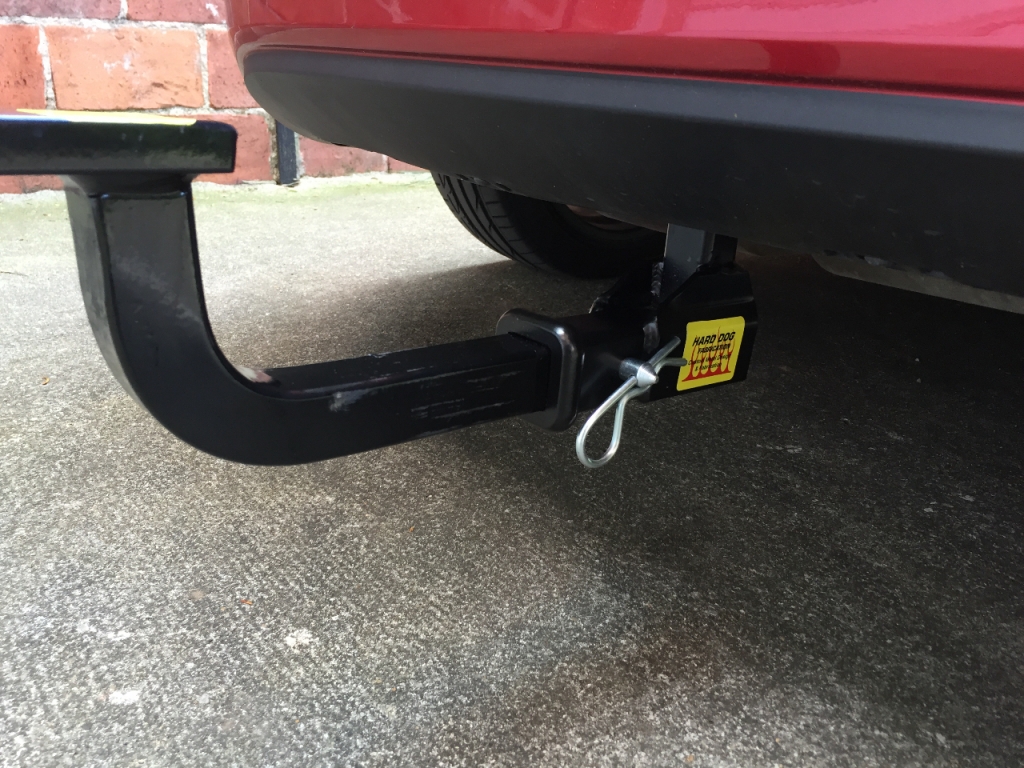

Honnêtement je ne crois pas car le système de basculement semble descendre trop bas derrière la boule d'après la vidéo, ça risque d'être bloqué par la draw bar au niveau où il y a l'autocollant jaune Hard Dog sur ma photo.

Commande effectuée aux us.
Les frais de port sont monumentaux : le minimum est de 150 dollars!
Mais tout compris ca reste moins cher qu'en Allemagne, il sera posé par mon petit garagiste d'a cote.
Je vous tient au jus du résultat, le but est de pouvoir monter un porte velo avec deux vtt et peut être un gravel pour aller au roc d'azur en octobre avec un pote. Ça va être tendu : caser deux sacs souples, la boite à outil, les casques, etc. Pour plusieurs jours de vtt. Heureusement on ne campe pas on a réservé un bungalow.

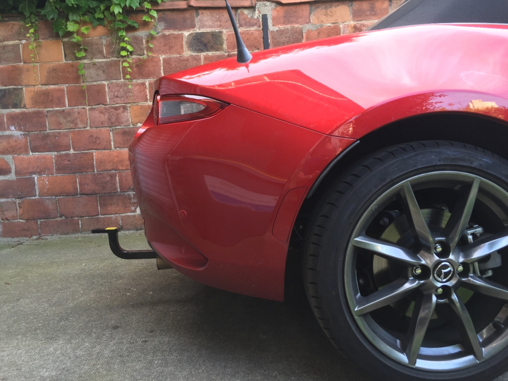

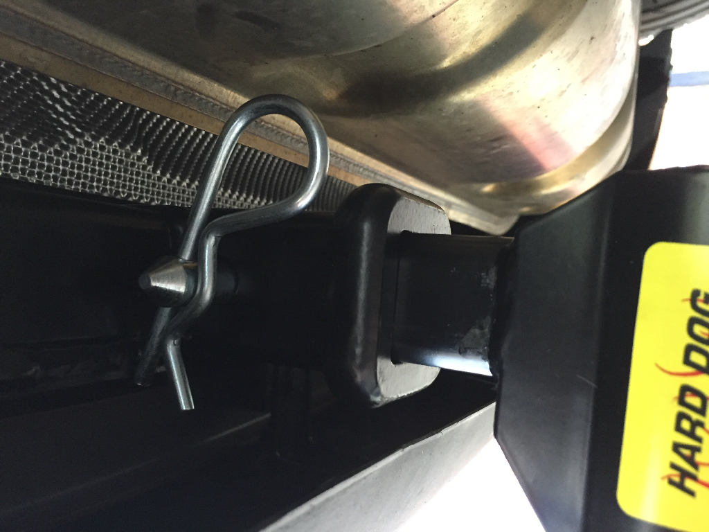

Bon, atelage monté par le garagiste d'à côté.
C'est invisible quand on démonte la partie qui dépasse.

Message(s) : 15465
Pas mal en effet
