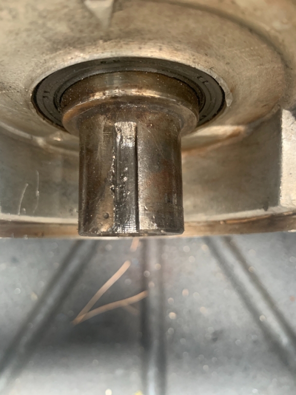

Voilà j'ai finalement fait faire une soudure sur le nez !! :woo:
J'ai limer encore plus que sur cette photo, mais j'ai préféré laissé un passage assez serré pour la clavette puis j'ai remonté les poulies et finalement fait entrer la clavette doucement dans le passage à l'aide d'un petit marteau.
J'ai bien nettoyé l'intérieur du filetage du nez de vilebrequin et l'ai serré à 15 Newton avec de la Loctite frein filet.
Le lendemain, après temps de séchage, j'ai pu enfin la démarrer...
et VROUM!
