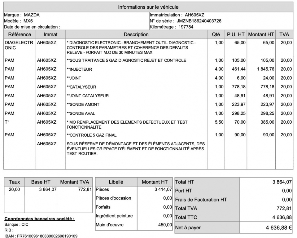

Regardez moi le devis que je viens de recevoir pour réparer ma Mazda (après test effectués visibles sur la facture et dont évidement je dois dores et deja m'acquitter)
J'ai bien trouvé grâce à vous le catalyseur moins cher mais le garagiste, plutôt pointu, me déconseille d'acheter autre chose que les injecteurs d'origine (qu'il me facture 450€ pièce) pour éviter d'avoir a nouveau des injecteur "lambda" qui créerons le meme probleme qu'aujourd'hui…
la facture correspond au prix de ma Miata aujourd'hui…
Je crois que je vais la jeter pour de bon…

Andr006 a écrit :
ebay.co.uk est ton ami ;)
Sur autolink ils en avaient plus pour nb6
Et toujours pas convaincu que ce soit les injos
Je ne te cache pas que compte tenu du cout que les réparations m'ont couté jusqu'à présent à cause de ces injecteurs MZDA d'origine défaillants, et quitte a payer des pieces et la main d'oeuvre, j'aimerai autant repartir sur du matériel NUEF et qui me garantissent un minimum d'efficacité…
D'ou mes posts ici pour avoir votre avis sur la qualité des pièces que j'ai trouvé sur le net
Appelez-moi LE BOULET MAUDIT
Message Publié : Lun 4 Oct 2021, 11:39
Message(s) : 1465
Le problème étant que quand on change à l'aveuglette, on finit par tout changer sans être sûr de trouver... Tu vas payer le prix d'une ND, et sans être sûr d'avoir réparé ta NB. Je pense qu'avoir une NA/NB maintenant, si on y est pas prêt à y mettre les mains, qu'on a pas un garagiste de confiance, c'est pas économiquement valable.

Vus la facture, ils ont vus le pigeon et veulent le plumer.
Chez fuel injector clinic j'avais payé mes injecteurs 525cc 350€ les 4.
