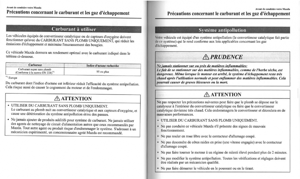

voici les pages en français de ma NC de 2011.

L E85 est défini dans la EN 228 avec octane supérieur à 95. Donc tout bon
Je ne vois nulle part mention d'E85 dans la norme EN 228. :tantpis:
Le texte que j'ai trouvé :
"La présente Norme européenne prescrit les exigences et les méthodes d'essai pour l'essence sans plomb mise sur le marché et livrée. Elle est applicable à l'essence sans plomb destinée aux véhicules à moteur à essence conçus pour utiliser ce carburant. La présente Norme européenne spécifie deux types d'essence sans plomb : l'une avec une teneur maximale en oxygène de 3,7 % (m/m) et une teneur maximale en éthanol de 10,0 % (V/V) dans le Tableau 1, et l'autre, destinée aux véhicules anciens qui ne fonctionnent pas avec une essence sans plomb dont la teneur en biocarburants est élevée, avec une teneur maximale en oxygène de 2,7 % (m/m) et une teneur maximale en éthanol de 5,0 % (V/V) dans le Tableau 2."
Donc on est bien sur du E5 et E10 pour du sans plomb norme EN 228, non ?

le CARBURANT SANS PLOMB mini 95 d'octane, ça correspond à une dénomination bien connue quand même hein :red:
ok y'a pas de plomb dans l'éthanol , mais dans le diesel non plus, si ? :aie:

Il n'y a ni E10 ni E85 en Italie donc ceci explique peut être celà
