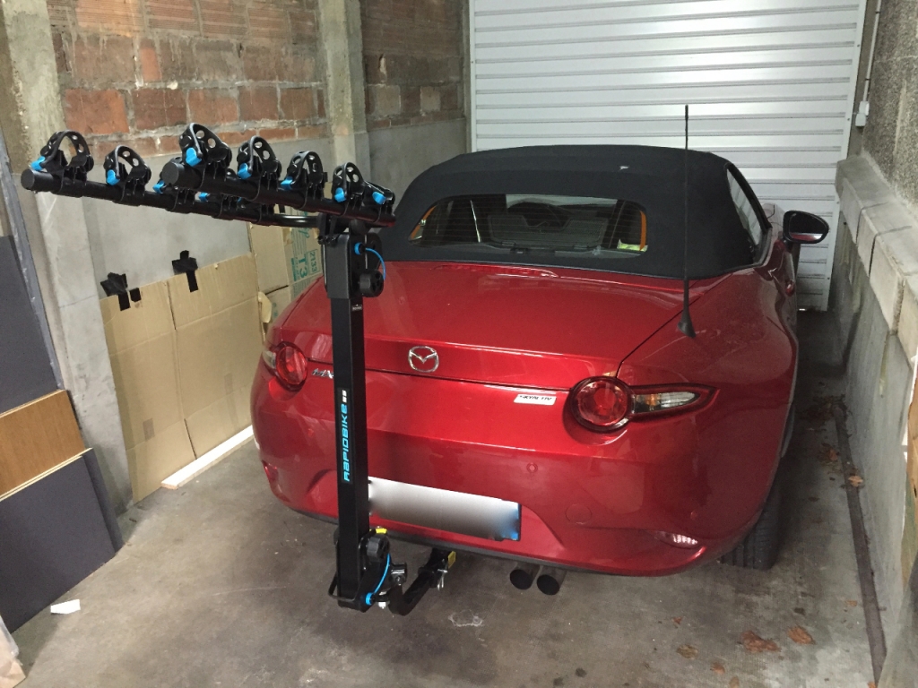

et voila avec un porte vélo...
Mx5 nd 2,0l selection 2015 vendue...
 Sujet du message : Re: (ND) attache remorque
Message Publié : Mar 14 Juin 2016, 19:04
Message(s) : 5761
4 vélos mais seulement deux personnes ? :?
Vous comptez en casser en route ou quoi ? :ptdr:
A+ Gilles, bravo pour le montage. :bien:

bah en fait c'est le porte vélo de la familiale aussi... 5 emplacements!
par contre pour aller au roc d'azur, j'emmènerais 3 vélos : mon VTT, celui du pote qui m'accompagne, et un "gravel", c'est à dire un route équipé de gros pneus cramponnés, pour la course "gravel roc"... soit 3 vélos pour deux!

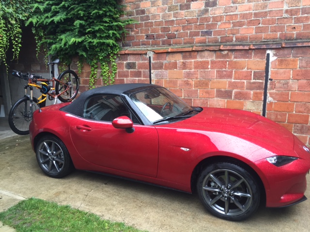

Pense à nous faire une photo avec le chargement :oui:

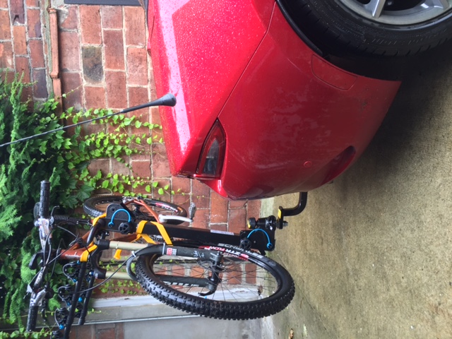

Et chargée...

ilenyon, pas encore guillotinnée ton antenne ????? :o :o

Bah non: j'utilise le dab donc je tient à la réception
