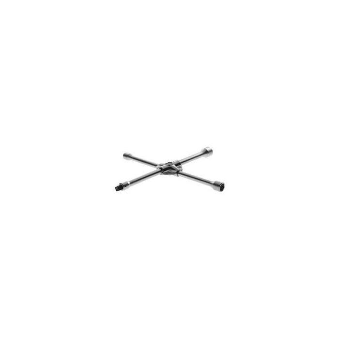

Si c'est juste monter / démonter les jantes hiver, un truc comme ça devrait faire l'affaire :tantpis:

@ BP : bien sur qu'on peut faire avec ça ! Ca prend juste quelques minutes de plus par voiture. Et faut penser à déserrer AVANT de monter l'auto, ce qu'il n'y a pas besoin de faire avec un pétard.
Moi qui arrête pas d'échanger les roues sur mes 2-3 caisses, je peux te dire que c'est un panard énorme d'avoir un pétard pneumatique !
Je me contentais de mon Lidle à 24€ qui suffisait la plupart du temps... mais pas toujours ! Si c'est pas moi qui avait serré les roues à 120N.m, c'était foutu. Là, je serai sur que ça part en 1sec quel que soit le serrage.
:woo:
 Sujet du message : Re: Clé à chocs
Message Publié : Ven 16 Déc 2016, 18:45
Message(s) : 3826
Evidement, c'est plus confortable avec ce genre d'outil. Par contre tu serres tes roues avec une clef de ce type ?
