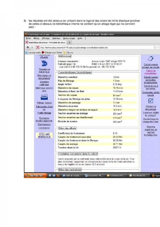

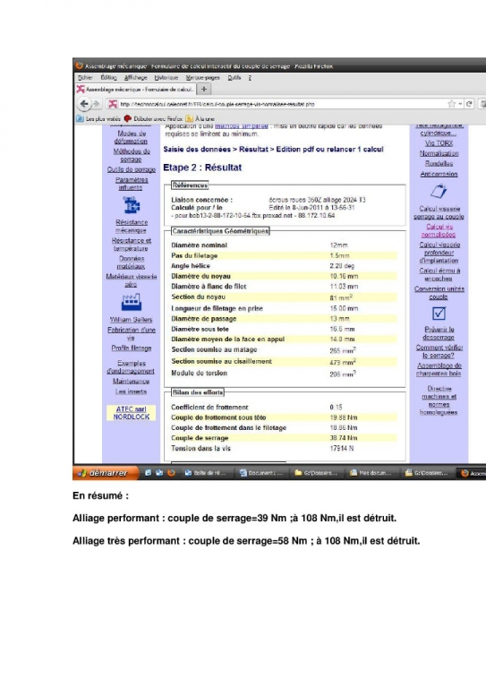

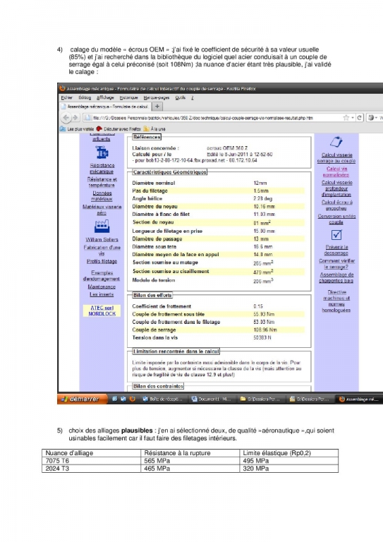

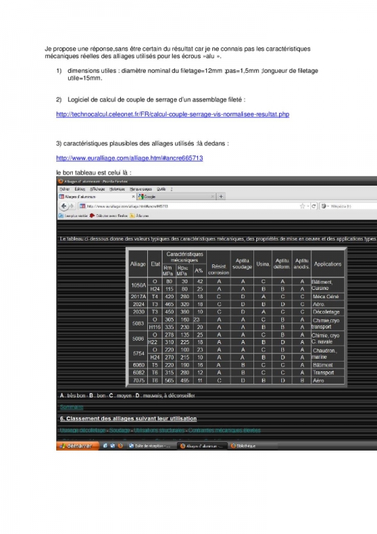

Et ce que j'avais écrit il y a qq années à propos des écrous de roues en alliage léger pour 350 Z:
