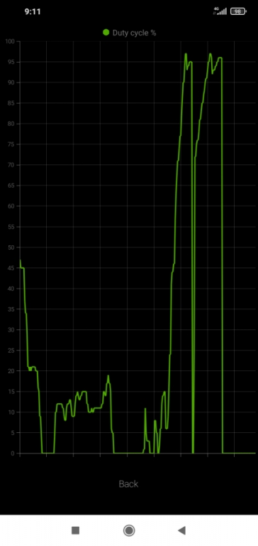

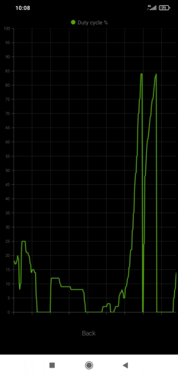

suite à des essais ce matin, avec 73% d'ethanol mesuré dans le réservoir,
Il faut passer les rapport vers 5000-5500tr/min pour que le duty cycle des injecteurs reste sous les 80-85%.
Screenshot
Dans le cas contraire avec le même taux d'alcool soit 73% voilà ce que l'on obtient, on tutoies les 95-100%.
La petite bosse juste avant le changement de rapport c'est lié au fait que je pousse le rapport jusqu'en zone rouge un peu au dessus de 7000tr/min mais la PMax doit être atteinte un tout petit peu avant, je dirais entre 7000 et 6800tr/min.

@Grumly ton LTFT est à combien, car moi je ne dépasse jamais les 20,31% vers les E45 ?
Et quand tu dis 73% d'éthanol c'est pas 73% d'E85, c'est bien d'éthanol pur, comment tu le mesures ?
Au régime que tu décris, et si j'ai bien tout compris ;) le LTFT du moment est pris en compte par le calculateur comme base de calcul mais il enrichi ensuite en fonction des tables préétablies dans l'ECU car tu es en open-loop. Donc comment être sûr qu'il demande bien le bon enrichissement vu que la sonde lambda n'est plus contrôlée et que c'est elle qui régule d'habitude. Là j'ai vraiment un doute, le duty cycle est peut -être bon mais cela ne veut pas pour autant dire que tu as assez de carburant pour ne pas tourner pauvre.
Eclairez-moi les amis :jap: Misho est demandé au comptoir :ricane:

Très intéressant comme graphique, mêmes questions et plein d'autres :D tu l'obtiens avec quel soft ?
73% d'éthanol ça pourrait être un plein d'E85 pur avec un fond de réservoir de SP :etonne: pas de voyant ?
Le duty cycle au-dessus de la Pmax est intéressant quand même, parce que 1) on est susceptible d'aller chercher le rupteur :cyp: et 2) la chute de P peut être due plus aux frottements qu'à la chute du remplissage, donc on crame de l'essence pour rien mais on la crame quand même.
Pour l'enrichissement c'est tout l'intérêt de mettre plusieurs graphiques en regard - est-ce que ce soft permet de le faire ? -, notamment la tension lambda : même si en open-loop elle n'est plus prise en compte dans le dosage, ce que remonte la sonde (riche ou pauvre) est toujours valable et permet justement de contrôler si et quand on passe pauvre. :oui:

Bijour les copains,
petit rappel qui va répondre à une grande partie de vos questions, je tourne avec un kit eFlexFuel, donc j'ai un capteur d'ethanol qui me donne de façon très précise la quantité d'ethanol dans ma ligne de carburant.
en l'occurrence mon réservoir est bien en 100% E85.
Et au vu de la saison cela correspond à un taux d'alcool de 73%.
Pour le LTFT je n'en ai aucune idée.
Je peux regarder avec mon VGate si tu as un soft androïd à me conseiller ?
Comment je suis sûr qu'il enrichie suffisament?
Par ce que mon boitier se contente de rajouter du Ti aux injecteurs en fonction de la température mais surtout du taux d'ethanol qu'il lit. Il se contente de translater la table d'injection.
La limite de ce monde magique est justement quand tu atteints 100% de duty cycle.
Là le boitier eflexfuel te remonte une alerte.
Mais comme on sait que la limite de précision d'un injecteur est à 80% c'est pour cela que je vous ai communiqué la valeur de régime moteur 5000tr/min à ne pas dépasser.
Si l'on veut aller plus loin il faut instrumenter la voiture en regardant l'AFR ou faire du data log comme le fait bapt .
Après sur le risque de tourner pauvre et de cliqueter en E85; il est quasiment nul en raison d'une part de l'indice d'octane plus élevé qu'au SP98 et la T° de combustion 100°C plus basse.
Voir wiki dédié (que je n'ai pas lu, j'espère qu'il ne dit pas le contraire :D ) https://fr.wikipedia.org/wiki/E85_(carburant)
