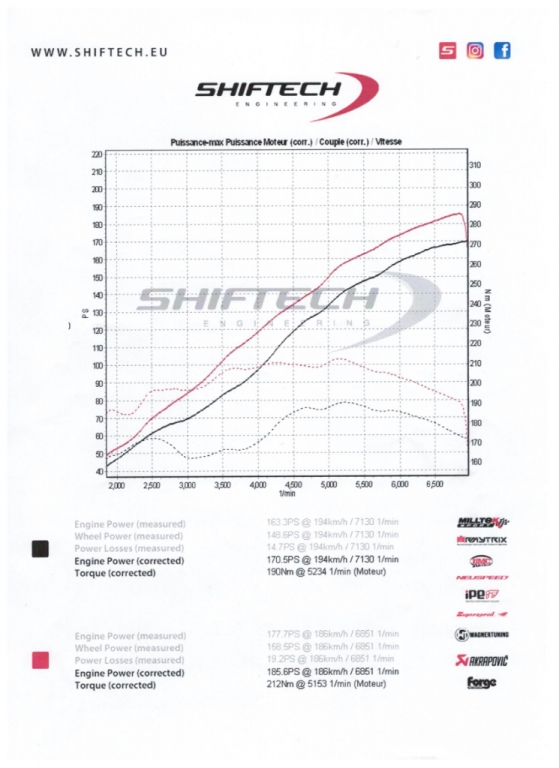

Salut tout le monde, je prends enfin le temps de poster mon retour concernant ma reprogrammation e85.
Je suis donc aller chez Shiftech Tours, pour faire une repro bi carburant avec augmentation de puissance.
Voila les courbes:
La voiture est équipée d'un collecteur Tomei sans cata et silencieux Cobalt. Filtre à air kn. Bougies -6000 km. le reste d'origine.
Je n'ai pas pu tester la voiture d'origine au banc car je l'ai achetée avec les pièces déjà montés.
Je suis très satisfait du résultat malgré le petit désagrément expliqué dans les points négatifs ci dessous, je ne regrette pas le passage au E85.
Pour les points positifs après 2000 km:
Prix du plein qui fait du bien au portefeuille.
Le gain de puissance et de couple est très agréable le moteur est plus remplis et les accélération sont plus franches et on la sent s'énervée passé 4500rpm jusqu’à 7000.
Points négatifs:
démarrage à froid un peux plus long et un petit peu plus difficile (c'est pas vraiment un point négatif car je savais que ça va de paire avec le passage à l'éthanol).
J'ai des temps de latence qui surviennes en 2, 3 et 4 sur la plage entre 2 et 3 mille tr/min ( cela arrive plus après un changement de vitesse supérieur). On sent que la voiture met un instant à comprendre que je veux accélérer. Cela viens surtout sur des accélération à 40/50% de puissance. Quand je tire à fond, pas de problèmes ressenti.
J'y suis retourné pour faire un correctif, ça c'est fait sans passage au banc car le préparateur m'a dit que ça ne servirait a pas grands chose vu que le problème est minime. On a fait des tests sur route il travailler à l'atelier en direct avec le calculateur. L'ecu de la mimix est un peu vieux et basique (j'explique avec mes mots) et a du mal à prendre en compte rapidement ce qu'il faut à la voiture.
Il à réussi à corriger en grande partie le temps de latence. 1000km après c'est mieux, toujours présent mais moins contraignant.
Je me pose quand même la question, es ce vraiment l'ECU qui à du mal ou le problème pourrais venir des injecteurs ou de la pompe à essence qui ne suivent pas? La voiture 112000kms.
J'y retourne en octobre pour faire le point avec un autre passage sur le banc avec des températures plus basses pour peaufiner la courbe.( La voiture à été modifiée lors de la canicule avec 43°, le jours le plus chaud de l'année en Touraine).
Si vous avez des questions, n’hésitez pas.
