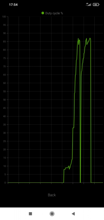

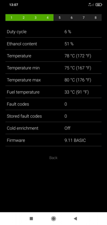

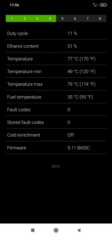

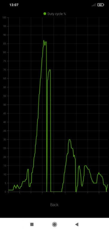

"speak with data"
Voilà ce que cela donne le duty cycle pour une 2.0 NC FL qui prend 7500tr/min.
J'ai un taux d'ethanol de 51% obtenu en faisant un mix de SP95E10 et de E10.
Je monte à 87% en pic. Valeur haute car je note que depuis la suppression du pré cata je suis un peu plus haut.
=> Pour mes critères de fiabilité c'est ok :beer:

C'est dans les normes comme sans boitier. Quel intérêt d'avoir acheté un kit éthanol si c'est pour rouler a 50% ? Surtout que ce genre de kit c'est un peu du bullshit sans changement d'injecteur et reprogrammation.

Euh...
Comme je suis d'humeur gentille et que je n'ai pas envie d'être cassant, je vais te laisser chercher.
Histoire que tu passes plus de temps à réfléchir qu'à écrire.
Et si vraiment tu ne trouves pas je t'expliquerai. :jap:
Indice: la réponse est dans les post précédents.
