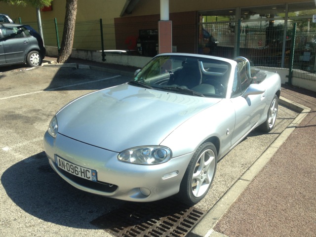

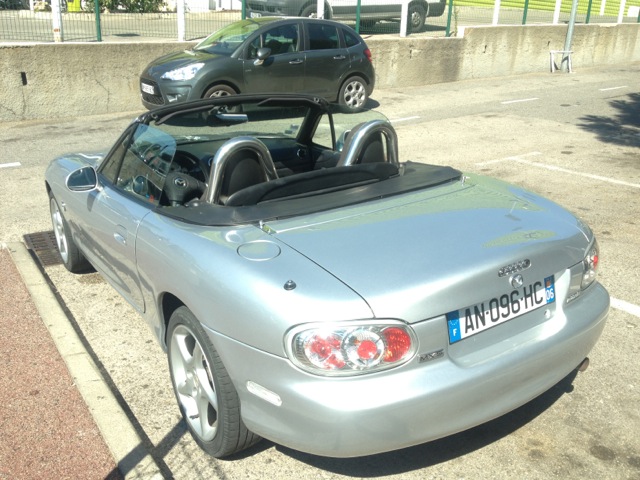

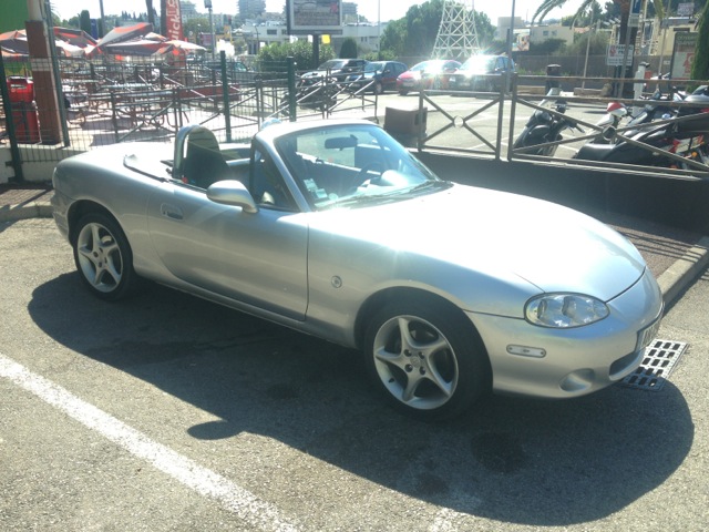

Poste une photo de titine! J'ai pu voir que depuis 2010 tu n'a pas encore reussi à nous mettre une photo! :D
 Sujet du message : Re: Monter une clim
Message Publié : Mar 13 Mai 2014, 22:18
Inscription : Lun 15 Fév 2010, 07:09
Message(s) : 11
c'est pas faux !
voici les images
ou pas ...
Message Publié : Mar 13 Mai 2014, 22:21
Message(s) : 11
NBFL ? j'ai bon ?
NBFL ;)
