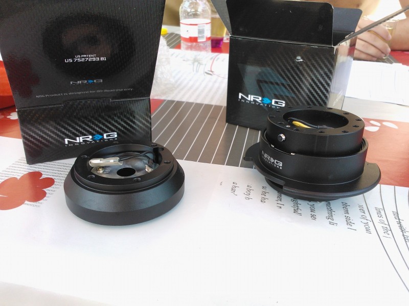

sinon ça donne ça:

Merci pour les photos et les précisions
ça me derange pas de changer le moyeu d origine,
c'est est juste mon mom d origine que je veux garder.
Tu aurais la réf du moyeu?
est ce qu il y a un magasin en France qui le vend
au cas où ce soit pas le bon, que je puisse le changer?
merci pour tout ces renseignement
