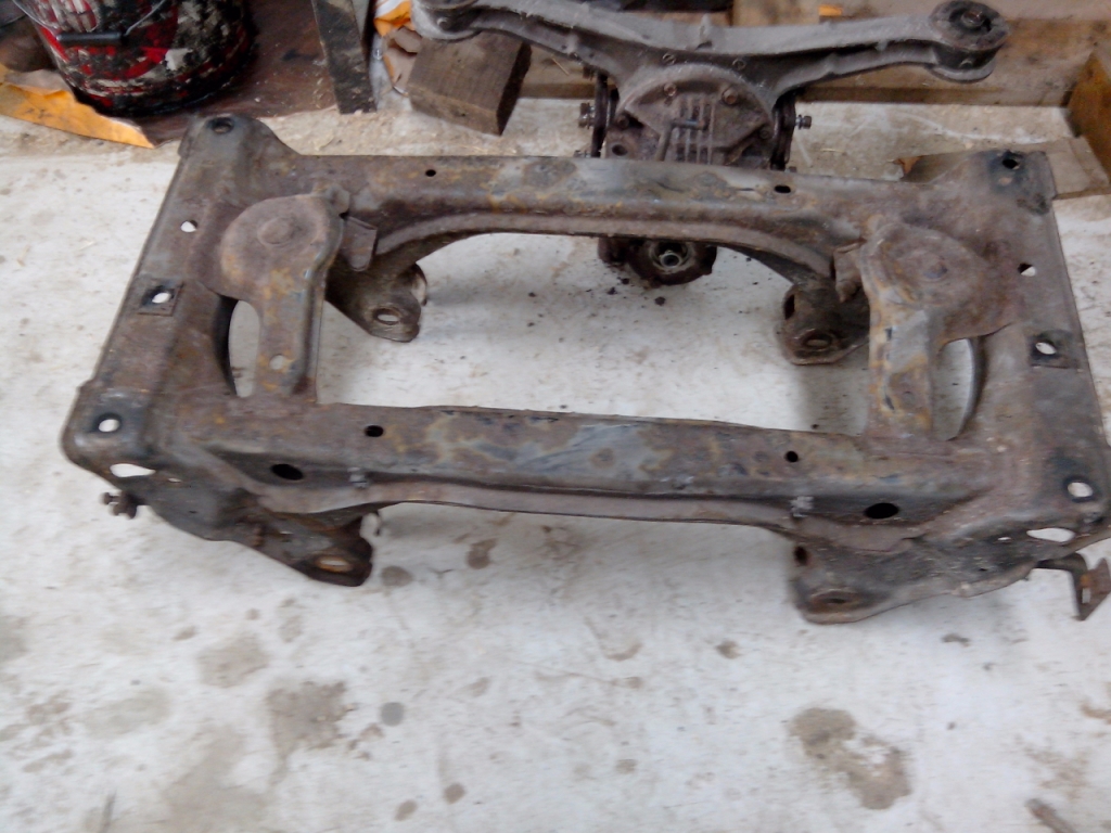

Ensuite, pour mes triangle de suspension, berceau et autres pièces métalliques, je pensais les sabler, mettre un anticorrosion et une couche de peinture époxy.

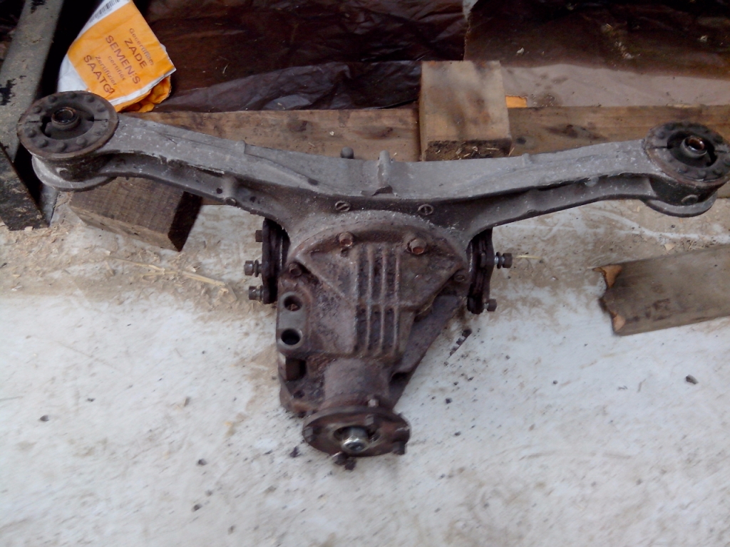

Et pour finir il me reste mon différentiel et mon carter. Pour ceux-la je n'ai aucune idée de comment procédé. Pour le différentiel, on dirait qu'il y a une partie métallique et une autre en Alu et le carter lui est en Alu

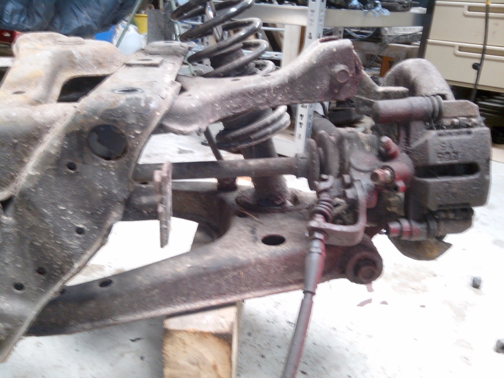

Après voila l'état du reste mdr

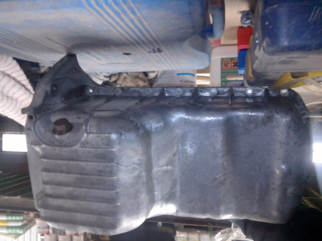

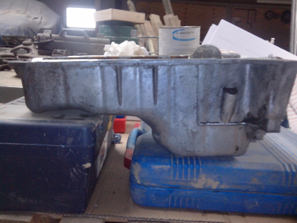

Petite photo du carter nettoyé avec un nettoyeur haute pression, un truc loué qui utilise du produit genre tix
J'ai l'impression qu'il a été repeint et qu'il y a des crottes de couleur sur le bas
