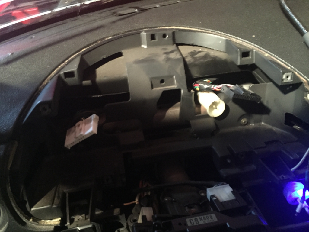

il n'y a pas de câble ! c'est électronique .... donc 3 choix :
- le capteur ou l'entrainement sur la boite qui ont décidé la grève / retraite
- le connecteur derrière ton compteur qui fait mal contact avec le temps / oxydation
- le faisceau entre ces 2 points qui est foiré

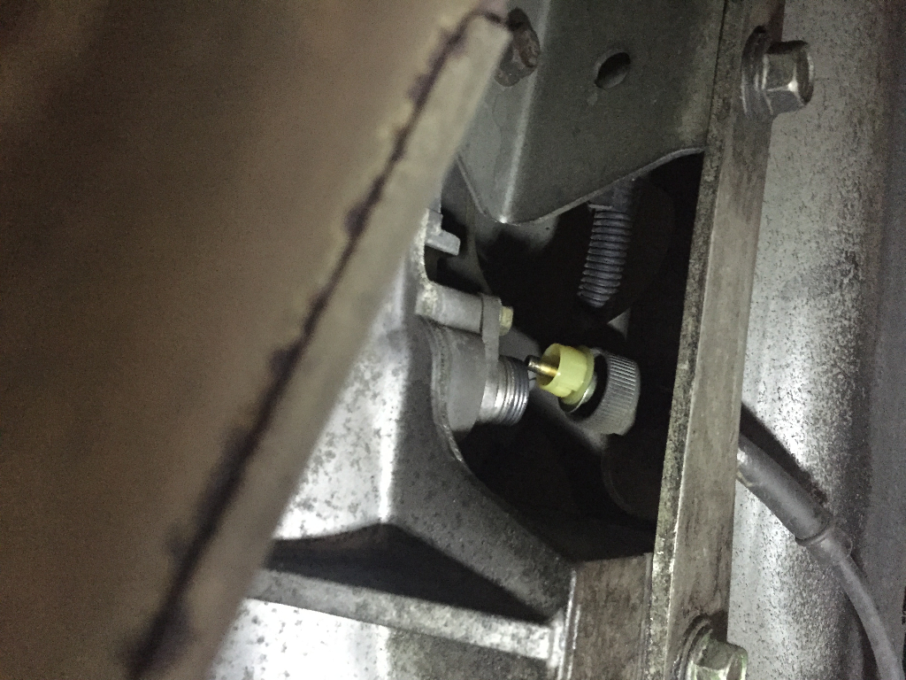

Bon après avoir laissé le moteur refroidir et quelques démontages....
Il s'agit bien d'un câble et non d’électronique derrière le compteur
J'ai donc levée ma mimix et me suis coulé en dessous pour y trouvé le câble desserré
Plus de peur que de mal ouf :oui:
Merci de ton aide Alex
A Bientôt

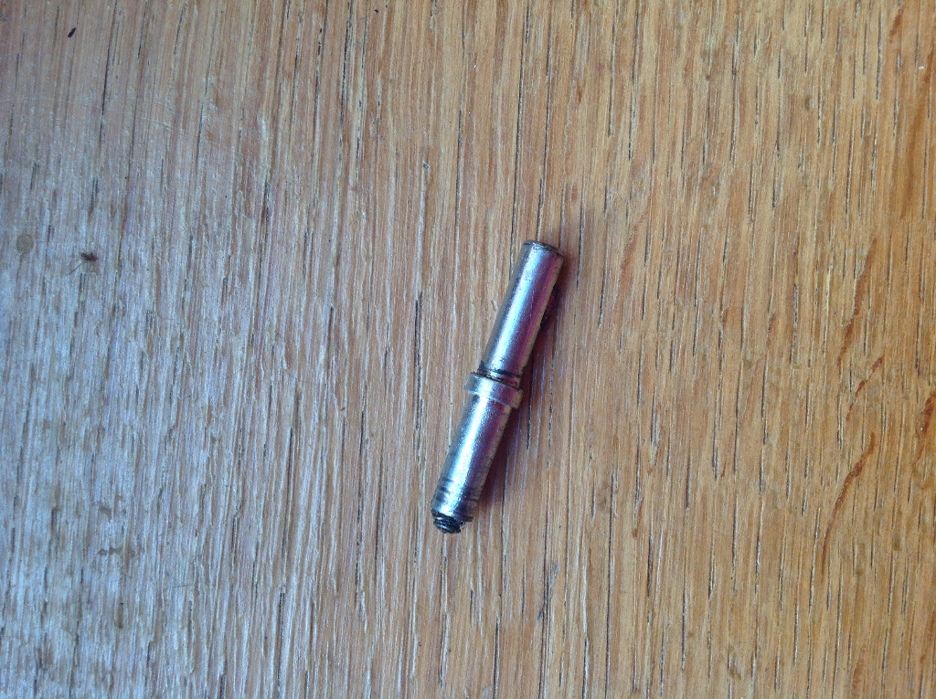

Je viens juste de changer le mien
Et je comprends pourquoi je n'avais plus de vitesse

Aïe c'est la pièce qui se trouve dans la partie à visser du bout du câble ?
 Sujet du message : Re: Problème compteur vitesse
Message Publié : Ven 26 Juin 2015, 20:40
Message(s) : 1186
Oui et le câble avait déjà été changé mais pas bien placé car la gaine était bouffée à certains endroits.
