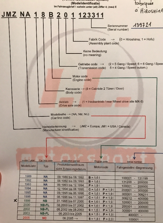

Ozcan a écrit :
Bonjour, je reviens au galop :D
Je viens de me rendre compte pourquoi je galérais à trouver le bon VIN...
En effet, sur la plaque située dans la portière, on y trouve celui-ci.
Or sur la CG, la seule et unique différence et qu'il y a un 0 à la place du C ce qui donne le "Vrai" VIN sur les site américains pour voir le sien.
Ma question est, y a-t-il un risque qu'il ne soit pas le même?
J'ai comme l'impression que le "C" sur le VIN dans la portière était surement un "0" à l'époque et qu'avec le temps, il s'est un chouilla effacé mais ce qui n'a pas posé problème lors de l'homologation.
Pour déchiffrer le numéro de série et connaître l'identité de ta mx5 :)

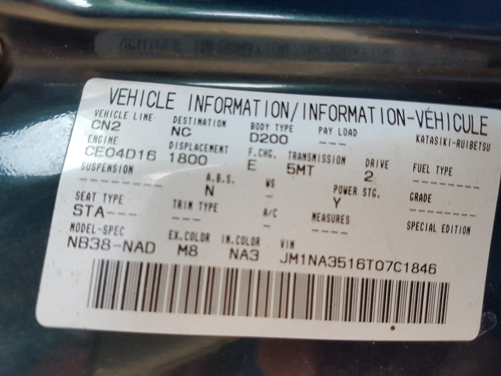

Ce qui est marrant, c'est que sur mon Vine, il mentionne que j'ai l'ABS, alors qu'en vrai, je bloque vraiment facilement les roues :D
Message Publié : Ven 25 Août 2017, 09:08
Message(s) : 25649
Bah c'est normal, sur ton étiquette c'est marqué ABS : N (N comme No :D )
Message Publié : Dim 27 Août 2017, 11:26
Inscription : Lun 14 Nov 2016, 19:45
Message(s) : 1007
Localisation : Hérault (34)
P*tain je suis aveugle :red:
Merci!
