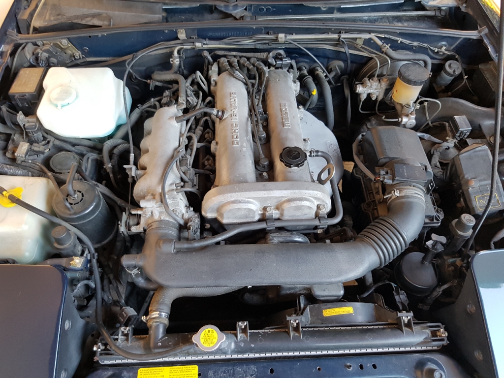

Bonsoir à vous! :hello:
J'aimerais avoir le coeur net sur la motorisation de ma miata. Je vais faire bref...
Elle m'a été vendu comme étant une NA 1.8 de 1996 (une vrai miata) mais CG faite sur un 8CV fiscaux (ça à la limite je m'en fous). Elle a tout les attraits d'une 1.8 mais j'aimerais en être vraiment sur avec vous, les experts de la miata :D
Donc mon objectif, ça serait d'avoir la certitude qu'il s'agisse bien du 1.8 130.
Voilà voilà, merci à vous :)

c'est bien une 1.8 (débimetre / plenum / boite a air / couvre culasse avec lettres en relief)

et c'est bien marqué 1800 dans displacement!

Et oui tu as raison Lapunto mais moi je me fiais au VIN qui sortait des conneries... :aie:
Surtout que je pensais qu'il y aurait marqué la cylindrée exacte dans "displacement" du moteur ex: 1840cc :aie:
Enfin bref, je le saurais maintenant :cyp:
