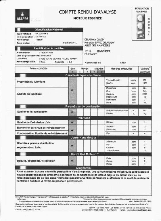

j'avais lu un article dans la vie de l'auto sur un labo d'analyse d'huile moteur , j'ai donc décidé d'en faire pour savoir dans quel état se trouver mon moteur (bien qu'il n'ai pas un très gros kilométrage :118000 kms )
ils détectent entre autre la présence de métaux provenant du haut ou bas moteur, liquide de refroidissement , etc ...
voici le lien du site : http://www.iespm.fr/
et mes résultats :bien:
