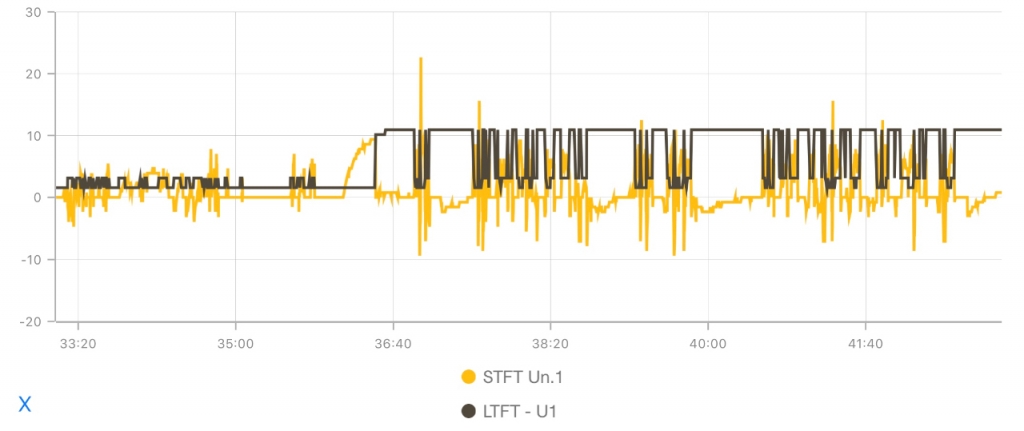

Comme Gerald73000 sur le fil « FLEXFUEL » j’ai suivi LTFT et STFT juste après, et l’adaptation de la voiture est intéressante.
Tant que le SP98 pur alimente le moteur, le LTFT est voisin de 1%, et stable (courbe noire).
Lorsque le mélange arrive, on voit le STFT grimper rapidement (courbe jaune). Le LTFT se met alors à hésiter pendant une bonne demi-heure entre +3% et +12%, en oscillant irrégulièrement :

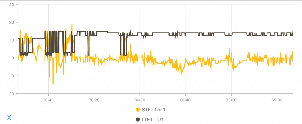

Et puis tout d’un coup il monte à +14% et s’y maintient :
Même si rien n’est perceptible à la conduite, cela plaide pour laisser la voiture s’acclimater tranquillement au changement de carburant.
Je ne pense pas pouvoir faire systématiquement mon plein avec une partie de E85 (vu la rareté des stations), cette accoutumance devra donc se refaire à chaque fois, dans un sens ou dans l’autre.

Très intéressant de voir comment la caisse réagit au mélange.
