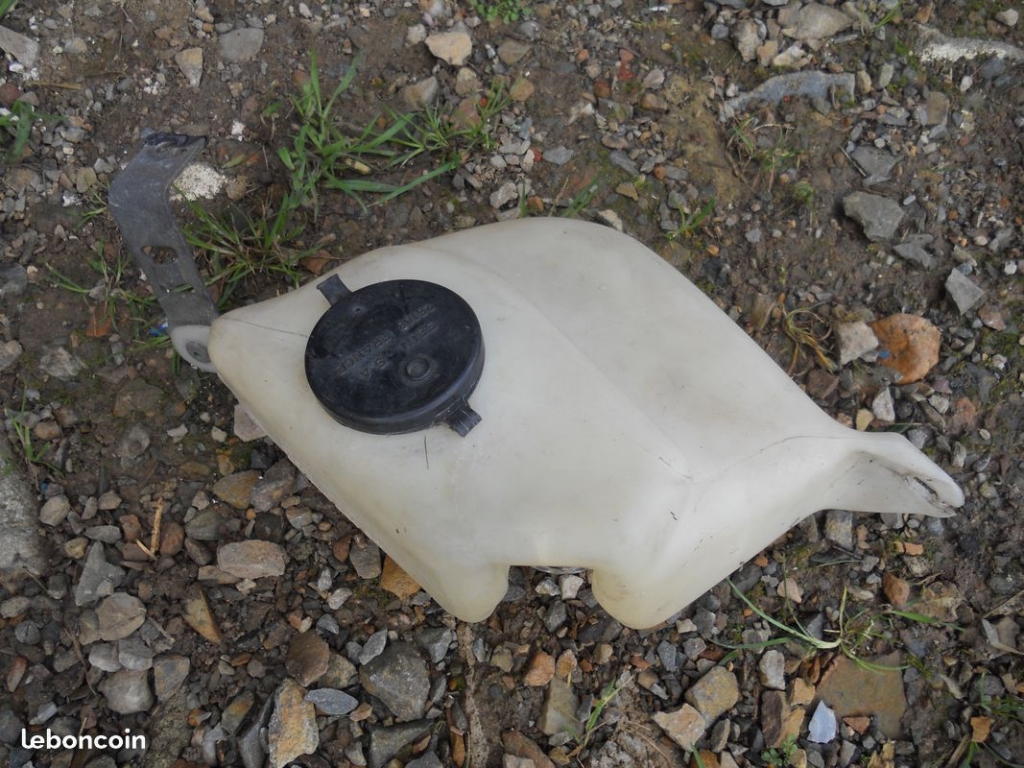

Je souhaiterais remplacer mon "gros" bocal de lave glace par un plus petit. J'ai vu en cherchant que certains prenait ceux de 205. Jusque la, tout va bien. J'ai vu ça sur ce forum http://www.forum-auto.com/marques/mazda/sujet435-35.htm
Il indique : "C'est un bocal de peugeot 205 et en plus se sont les memes branchements électrique sur la pompe :D ,j'avais juste deux pattes a fabriquer."
ça veut dire qu'il faut aussi récupérer le système existant sur le bocal de 205 ? Ou bien on peut adapter ceux que nous avons. Je m'explique en photo, ça sera peut être plus explicite.
Ici, un bocal "nu"

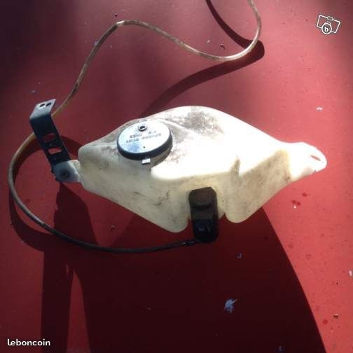

Et sur celui-ci, il semble encore avoir le système attaché.
Donc, est-ce qu'il faut absolument utiliser le deuxième ou bien le premier "nu" est OK et nous on fixe notre système dessus ?

tu veux dire la pompe de lave glace ? si mes souvenirs sont bons j'ai bien mis la pompe de NA dans le bocal de 205, le diamètre doit même être relativement standard !

Oui, la pompe. D'accord, Bon bah on va tenter alors dès que je trouve un bocal pas trop cher j’essaie. D'ailleurs, si des personnes ont ça à vendre sur la région Nantaise, n’hésitez pas à me MP.

J'ai fait la modif avec le bocal de 205 sur ma NB.
Le branchement de la pompe est identique.
