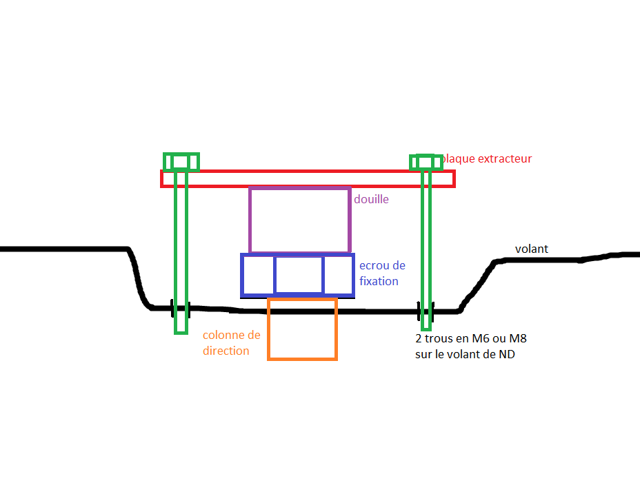

Perso, j'ai bricolé un truc comme le super dessin que j'ai fait ci dessous:
en rouge un morceau de ferraille solide, du genre une tôle de 3mm
en dessous une douille qui est la juste pour prendre appui sur l'écrou de fixation du volant (que l'ont aura desserré au préalable)
et 2 vis qui se vissent dans des filetages qui étaient présent sur le volant (sur une ND)
et voila en serrant tour à tour les 2 vis, ca finit par venir

Un extracteur maison, pas compliqué à faire en effet. :jap:
